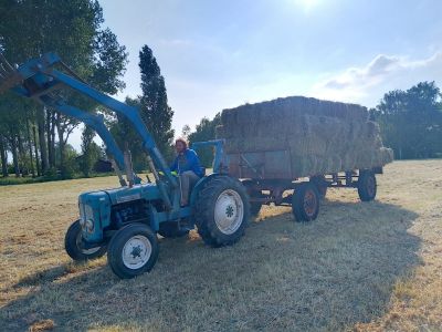

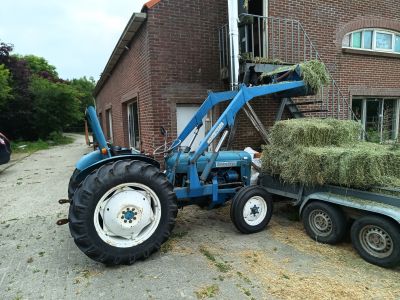

Hier de Dexta met de eerste hooi van dit jaar.
Rijden met de Schamelkar van mijn buurman valt me vies tegen trouwens
Dexta hooi rijden
Dexta hooi opgeven
