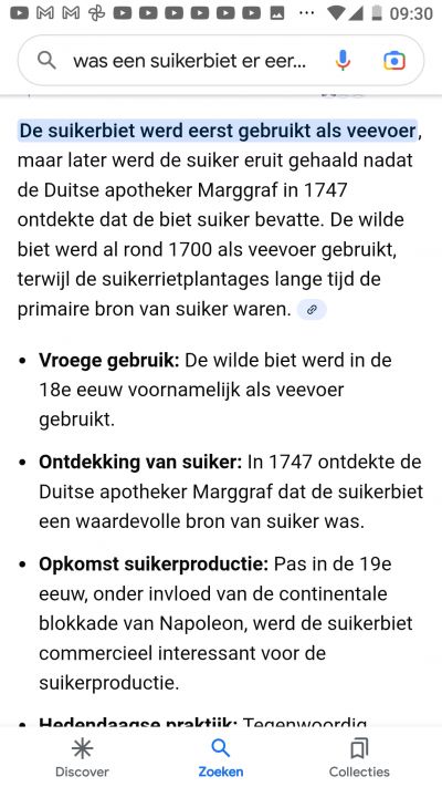

Bij de suikerbiet zijn nu de restproducten veevoer ,dat kan over 50 jaar met gras ook zomaar zijn .
jan-cees
@Kalfje24 Mooi dan kijken we over 50 jaar nog een keer
