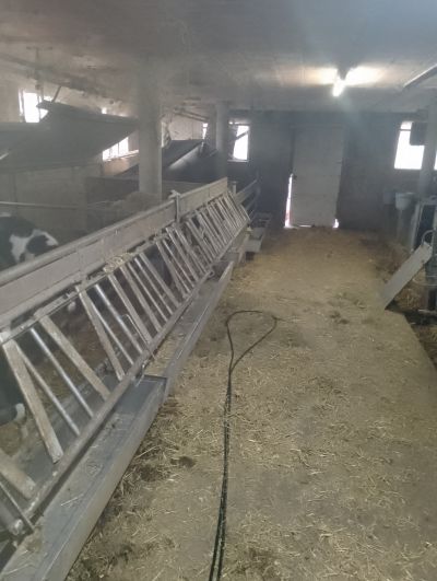

Doen hokken schoon spuiten na uitmesten, bak gelijk afspuiten blijft die netjes en gebruiken hem ook om vers gras voor de gooien kan je mooi bakje mee nemen om nog wat te verdelen

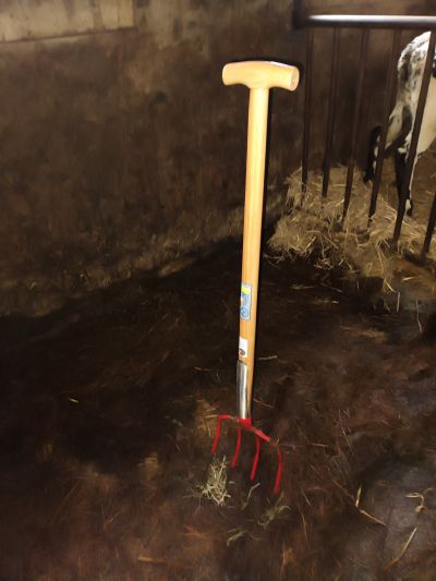

@HansBa mestvork
@labella Jij maakt nog gebruik van bloeddruk?
HansBa
@labella die greep ziet er nog vrij ongebruikt uit kerel.. Hup an t wark!

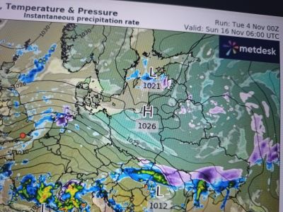

@cjw73 Te druk met andere dingen. hij zit de hele dag over z'n glazen bol te wrijven,
@Elvis ff aan het wrijven geweest.😜 Resultaat, rond 16 november mogelijk sneeuw in het noorden!
JohnDeere7serie
@labella mooi droog weer met die oosten wind, hoop dat dat uitkomt.
royale
@JohnDeere7serie en het liefst een paar nachten vorst om de grasgroei te stoppen!

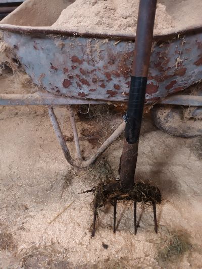

De drie groeps hokken waar ze tot ca 3 mnd in zitten met de kruiwagen, is op de oude deel en kun je niet met oliedruk bij komen. Buiten een deboer hok staan die je met de voorlader zo op kunt tillen en verplaatsen waarna ik de mest zo de bult op kan schuiven. Schapenhok doe ik met de Pelikaan bak

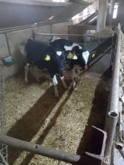

Laat hier de kalveren vrij lang,op stro, zeker 4 maand, dus zit vaak een best pak in.

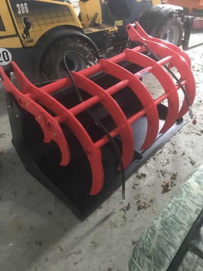

Hemach met uitneembare zijwanden wordt het waarschijnlijk. Robuuste bak.
@HansBa
Ik heb er eentje bij Sevis mech besteld rechtstreeks uit Polen. Stuk goedkoper en minstens zo goed gebouwd
HansBa
@newholland6640 hoe breed is de bak en hoeveel scheelt dat?
Hemach zit rond 2500.
@HansBa
Scheelde 400 euro bij mij
Breedte kun je zelf weten

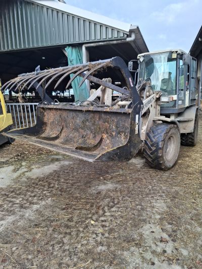

Pelikaan bak met dichte bodem heb ik en dan 10 cm breder dan de shovel. Dat is makkelijker bij de kantjes
Pieterwer
@Pieterwer
@Pieterwer zo iets , hebben wij ook
lijkt er erg op , ook zo n boven klem , iets andere bak en de zij kanten van de bak ook ongeveer zo
HansBa
@Pieterwerwelk merk is dat?
Mooie diepe bak
Pieterwer
@HansBa magsi, komt oorspronkelijk uit BelgiΓ«, ik heb hem van timmerman witharen
HansBa
@Pieterwer zal is vragen, timmerman is ook mijn dealer!
@Pieterwer En een voorzetmes er extra aan zodat je eerst met het mes tegen de muur zit en dan pas de tanden pak je tegen een muur zonder krassen alles mooi weg.
