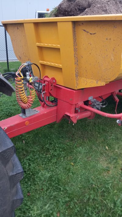

Instellen olie cilinder disselvering
Hoe kun je de cilinder van de dissel vering het beste instellen?
dutchgamer
dutchgamer
Deze cilinder
wotan2
Je bedoeld in welk gat van de 3? Dan is het dat de wagen vlak staat.
dutchgamer
@wotan2 dat niet. Ik bedoel van hoever je de cilinder moet uitschuiven met een volle kipper vooral, om het beste resultaat te krijgen van de veering.
bart-spies
@dutchgamer Dat maakt in principe niet uit, zolang de cilinder maar niet aan het einde van de slag komt tijdens het rijden.
Fendttrisixfan
@dutchgamer in het midden, dan kan hij aan beide kanten het meest uitwijken
marco955
Ik heb met de eerste jako dumper gereden. Was een 20 tonner daar zat het ook op . Kraan er tussen gemaakt tussen de bovenste nippel van de cylinder. Stond altijd dicht . Vol had ik de onderste drukloos. En leeg gaf ik druk op de onder zeide van de cylinder zodat hij veerde .
hobbyboer
@marco955 had je dan op beide aansluitingen van de cilinder een stikstofbol?
marco955
@hobbyboer ja klopt maar hoeveel druk er ik de stikstof bollen zat weet ik niet.
Yanmarthomas
Ik heb hem 1x ingesteld toen ik de kar kocht halverwege de slag zodat de kipper leeg mooi recht achter mn trekker hangt, kraan dichtgedraaid zodat hij op druk blijft en daarna de slangen aan het slangenrek gehangen en nooit meer eraan geweest of aangekoppeld, systeem werkt fenomenaal
dutchgamer
@Yanmarthomas zo was het ook toen ik hem opgehaald had. Met de volle kipper kwam die dan bijna helemaal onderin de cilinder. Toen ik die slangen wilde aankoppelen, was de slang met kogel kraan drukloos maar de andere stond nog op druk. Als ik nu de cilinder bedien met de kogelkraan dicht beweegt die alsnog.
hobbyboer
Quote Reactie van @dutchgamer:
Zit er een stikstofbol tussen cilinder en kraan?
Dan druk je olie door de slang zonder kraan in de cilinder, de cilinder beweegt en de olie die eruit komt druk je in de stikstofbol, denk ik.
dutchgamer
@hobbyboer ja. Cilinder heeft 2 stikstof bollen.
Yanmarthomas
@dutchgamer ik heb toen ik de kipper kocht de kogelkraan van slang verwisseld van die cilinder omdat hij anders helemaal naar beneden zakte als ik hem drukloos maakte, ik heb 1 ventiel te weinig om alle 3 de slangen te gelijk in te pluggen… maar op deze manier werkt het al 1.5 jaar feilloos heb hem 1x op druk gezet en ben er nooit meer aangeweest
