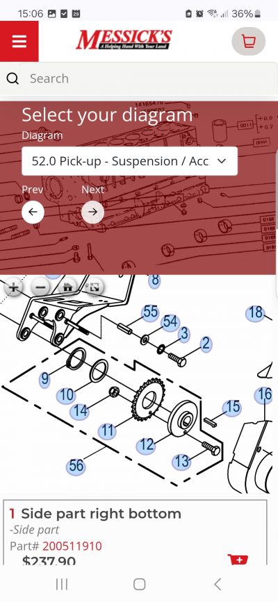

Bij het schoonmaken van de opraapwagen kwam ik er achter dat de breekbout van de pickup gebroken is maar hij werkt nog wel. Tandwiel zit moervast. De gaatjes voor de breekbout zit niet in lijn maar krijg er geen beweging in.
Heeft iemand tips om daar beweging in te krijgen?

Kan je er geen foto van maken?
Grazy
@Deutz10 Ik dacht dat ik dat had.

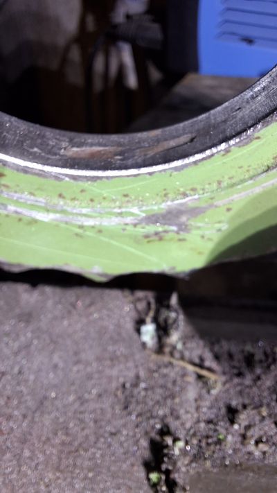

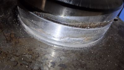

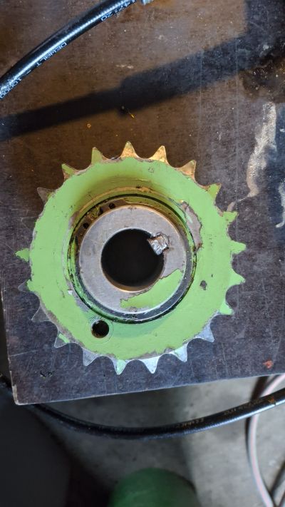

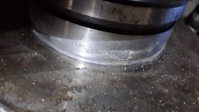

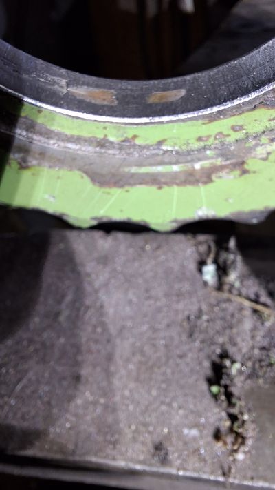

@Herbert Ja, vanmiddag is het gelukt, (de rest van de week was het veel te mooi weer om binnen te prutsen) met een poelie trekker wilde het niet lukken dus heet gemaakt en een klap met een sloophamer🙈
Zo zag het er uit, ben de hele middag aan het vijlen en schuren geweest om het weer glad en gangbaar te krijgen.

Loonwerker_Erwin
Die hoort te functioneren als elke andere breekboutbeveiliging. Het kan zijn dat deze klemt door de lak of een montagefout. Er komt normaal ook niet heel veel kracht op een pickup bij normaal gebruik
