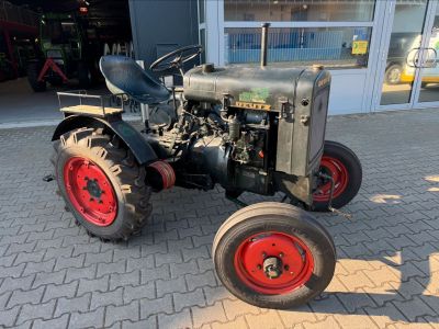

Hallo allemaal, ik ben sinds enige tijd in het bezit van een deutz f1m414.
Het starten gaat zeer moeizaam, heeft iemand tips of trucs.
Alvast bedankt.
Ronald.RB
roy jd3130
Gebruikje gloeilont ?
Ronald.RB
@roy jd3130 jazeker zundfix
basia
Staan meerdere filmpjes op you tube over de start procedure
Ronald.RB
@basia en zo doe ik het ook allemaal maar hij slaat heel slecht aan
roy jd3130
@Ronald.RB is ze compressie nog wel goed ?
Ronald.RB
@roy jd3130 compressie is goed
@Ronald.RB krijgt hij voldoende brandstof en lucht? (Brandstoffilter niet verstopt en luchtfilter niet verstopt). Zit er vocht in het diesel filter? Verstuift de injector nog goed? Hoe is de compressie in de cilinder? Ga deze punten ff af en dan zal het als het goed is makkelijker moeten gaan.
Ronald.RB
@kevin-van-eckendonk compressie is goed, zal inderdaad de rest eens goed nalopen
@Ronald.RB ben benieuwd wat de oorzaak is, hoor graag wat je tegenkomt
goeiedag eem
@Ronald.RB compressie ook gemeten? Aan de slinger voel je misschien een goede compressie maar dat wil niet zeggen dat het ook zo is natuurlijk
Ronald.RB
@goeiedag eem Als hij eenmaal loopt dan loopt hij als een zonnetje , misschien wel oude diesel en vocht maar ik ga alles nalopen en hou jullie op de hoogte
goeiedag eem
@Ronald.RB zou de compressie eerst meten voordat je ervan uit gaat dat die goed is, er zijn genoeg motoren met matige slechte compressie die moelijk starten en als ze eenmaal lopen, lopen ze goed, meten is weten. Voordat je gaat meten, de kleppenspeling even nakijken, als dat niet goed is krijg je ook geen compressie
bas101
@Ronald.RB t heele diesel traject nalopen , waarschijnlijk defecte verstuiver , probleem kan natuurlijk ook in verstopt filter of defecte pomp zitten .
Klein Rot
@Ronald.RB
De verstuiver moet knerpen, zoals op het filmpje, als je met de hand pompt
Ronald.RB
@Klein Rot Dat doe hij inderdaad
Klein Rot
@Ronald.RB
Dan zal het dat niet zijn
FordWindsor
Dag, de verstuiver is er uit geweest.
Past deze op twee manieren? Wat wel voorkwam is dat de verstuiver verkeerd gemonteerd werd bij Deutz motoren.
De lekleiding zit aan de klepdekselzijde?
Compressiemeting is wel belangrijk.
Wat je kan doen is met de oliesnip wat olie in het gat van de gloeilont spuiten. Deze zorgt voor wat extra compressie en betere start.
Verder is het verstandig om verse diesel er in te doen, ook deze veroudert net als benzine.
