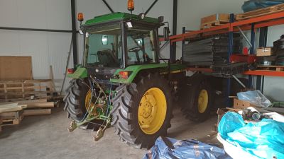

Ik ben sinds kort in het bezit van een john deere 2250
Deze staat momenteel op 34 inch achterbanden
Wat is het maximale wat er achter onder kan, dan staat hij hopelijk rechter en looptie ook een tikkeltje sneller
Bedankt voor jullie input

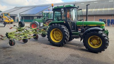

600/65r34 of 540/65r38

Ik heb deze trekker laatst gekocht
Voor ligt
420/70 r 24 op en achter 480/70 r 34 onder

Als je max breedte en hoogte wilt zal het 600/60r38 worden

@johndeere 2650 Ik was benieuwd of een 480-85r34 ook zou passen 🤔🤔
mdoornekamp
@stevenb das zelfde hoogte als 600/65r34
johndeere 2650
@stevenb er staat dat je de maximale banden maat wilt weten en nergens of een 480 paste 🤔🤔
2850Johndeere6R
@stevenb de onze staat op 520/70R34 achter en 420/70R24 voor als beide banden goed profiel op zit staat hij mooi
