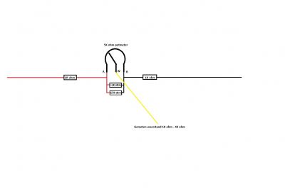

Ik heb de potmeters van de kabelboom af geknipt en dan krijg ik een andere waarde op de multimeter.
Als ik over de potmeter heen meet dan heb ik 5K ohm en als ik op de middelste poot meet varieert die tussen 1K ohm en 4K ohm.
Heeft iemand een idee om dit na te maken dat ik een potmeter met extra weerstanden zo kan maken?
fendtinterfan
@gertjan-kaashoek
Een 1 k ohm weerstand in serie zetten met de potmeter van 4 kohm en dan zou het moeten werken.
Valtra-Fordpower
@fendtinterfan moet je 2 1kohm weerstanden hebben. 1 op de buitenste poot én 1 op de middelste poot. buitenste poten zijn vaak een referentie waarde
fendtinterfan
@Valtra-Fordpower ja ik zie het inderdaad
Anders is het regelbereik natuurlijk 1-5 k ohm ipv 1-4

john deere 7810
Je hebt pb.
Heb op een elektra forum wat opgevraagd hoe ik dit kon bereiken en heb het voor elkaar gekregen en het werkt maar dan is het zo aangesloten.
5K ohm potmeter
2x 15K ohm weerstand
2x 1K ohm weerstand
Zo werkt het weer.
