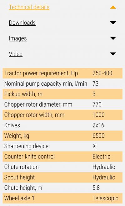

Specificaties cobra 7710

Ik ben ook wel benieuwd hoe dit met natte percelen, of een nat jaar gaat, de Elho weegt 6 ton maar geen aangedreven wielen zoals een zelfrijder dus kans op wielslip bij de trekker en insporing?

Maar zet je een 1050 of 8R 410 van 14.5 ton ervoor, en hangt daar de Elho van 6.5 ton achter, zit je aan 21 ton, en nog steeds een kwart minder pekaas... (met een 9R of een Steiger ervoor kom je aan de pekaas van een zelfrijder, maar dat is niet realistisch in Nederland... Ik denk dat, nu JD en CNH hun Magnum en 8R laten groeien naar de Fendt 1000 serie en de Puma met de 8.7 liter van de Magnum beschikbaar komt, dat je Magnums en 8R uberhaupt minder vaak tegen gaat komen in Nederland..)

DriveJohnDeere
@ljdekker
er zijn een hoop goedkopere manieren om het gras aan de bult te krijgen.
voor hetzelfde geld heb je ook een raapwagen met een kortsnijinrichting heb je nog meer capaciteit ook 🙈

dx11
Quote Reactie van @DriveJohnDeere:
Zijn er al wagens die korter dan een centimeter snijden dan?
DriveJohnDeere
@dx11
nee alleen de meeste hakselen ook niet korter dan een cm. en ik betwijfel of deze dat kan halen met een beetje capaciteit. gras kort maken kost gewoon vermogen.
opraapwagen was ook meer als alternatief bedoeld.
mdoornekamp
@DriveJohnDeere [quote]raapwagen meer capaciteit[quote]
Krijg je de nieuwe Schuit al op demo? met 80 messen .Moet je nog goed je best doen naast de Elho denk ik. Die kort snij wagens zie ik nog niet zoveel heil in. Kost veel pk's en veel werk met messen slijpen. Kostprijs gaat aardig omhoog.
@mdoornekamp
Ontwikkeling gaat wel door. Ik zou er niet te lang mee wachten. Nieuwe wagen moet gewoon een tikkeltje korter snijden dan je nu hebt
mdoornekamp
@newholland6640
korter snijden
moeilijke materie. De theorie is goed. Maar ik zie ook wel tegen vallende snij kwaliteit. En vraagt flink extra vermogen. Moet je al naar trekkers van 250+ pk's. En je kost prijs gaat akelig dicht naar de prijs van hakselen.

DriveJohnDeere
@mdoornekamp zou wel willen die 7700 beviel hier heel goed. denk dat de vervanger voor de 2085 uiteindelijk een 7700 of zon kortsnijder wordt.
strautman magnon 11 lijkt me ook wel wat, maar daar zitten genoeg andere nadelen aan 🙈
Renze
@DriveJohnDeere welke nadelen zie jij aan de Magnon dan ?
@Renze
een slecht bodemvolgend pick up
mdoornekamp
@newholland6640
slecht bodem volgende pick up
Welke bodem moet ie volgen dan? Ik mag toch aannemen dat je land tegenwoordig vlak is. Hier in dat opzicht geen problemen met de Strautmann pickup. Ook geen extra wielen erachter. Is niet nodig.
DriveJohnDeere
@mdoornekamp
Hebben hier greppelland zit hier en daar nog wel een kromming in.
En het natuurland lijkt soms ook helemaal nergens op🤷‍♂️.
DriveJohnDeere
@Renze
Lange bakopbouw een magnon is 1.5 meter langer dan een schuit van dezelfde groote.
De tera vitesse van de loonwerker heeft er hier last van dat op nat land de pickup als kilverbak gaat functioneren. Dat lijkt te komen door de massieve stalen rol achter de pickup die gaat duiken.
Bodemvrijheid onder de wagen is minder dan bij een schuit.
De bodemvolging valt me tegen ten opzichte van een schuit. De nieuwe 3d ophanging onder de 7700 lijkt mooier te werken.
Past maximaal 850/45 r30.5 onder waar er onder de rapide 7700 850/50 r30.5 past.
Voordelen lijken mij de naar verluidt lagere vermogensvraag en de kortere snijengte. Individuele mesbeveiliging spreekt me ook wel aan, daar loopt sr gewoon op achter.
Loonwerkslaaf
@DriveJohnDeere magnon past ook 850 onder.
DriveJohnDeere
@Loonwerkslaaf
Oh?
Op de site van strautmann stond 850/45r30.5 en onder de wagen van loonbedrijf van hal zaten ook 850/45r30.5 dus ging ervan uit dat het dan de maximale maat is. Dat klopt dus niet?
ljdekker
@DriveJohnDeere zo'n kortsnijder zal je ook niet meevallen. Die nemen aardig pk's.
DriveJohnDeere
@ljdekker dat geloof ik direct. kom je in de buurt van de vermogensvraag van deze elho 🙈
