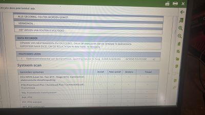

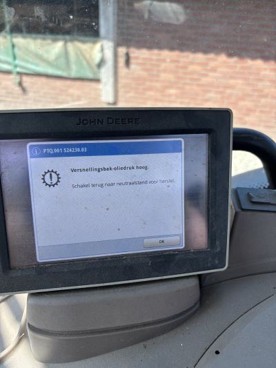

Ik heb een storing in de 6120r. Scherm in de tractor geeft oliedruk storing aan en met uitlezen een voltage storing op het koppelingspedaal.

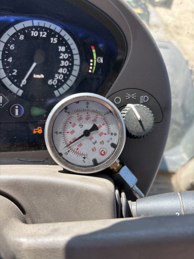

Druk meter geïnstalleerd deze komt nooit boven de 15 bar
Het gaat een tijd goed, wanneer we enkel koppelen met het knopje op de pook. Maar zodra we toch de koppeling in moeten drukken schiet de storing er weer in en kunnen we dus niet verder rijden. Erg vervelend en het is zoeken wat het dan wel kan zijn.

Hier de foto’s
Druk versnellingsbak
Storing tractor scherm
Uitlezen storing

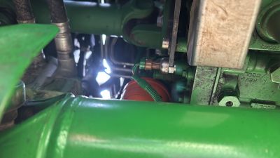

Welke sensor is vervangen en welke kabel?
maatschapkerkhof
De kabel van het koppelingspedaal
Busclub
@maatschapkerkhof en welke sensor?
maatschapkerkhof
@Busclub deze, aan de versnellingsbak
Busclub
@maatschapkerkhof zitten die draden niet aan elkaar vast gesmolten toevallig?
JohnDeere5085
Ik krijg andere code?
PTQ 524230.03 - Proportional Solenoid Valve for Transmission Enable, Voltage Too High
The diagnostic trouble code is generated if the control software registers that the voltage at the transmission enable proportional solenoid valve is too high. The diagnostic trouble code is also generated if enable pressure is registered even though the transmission is in neutral. This diagnostic trouble code can indicate a defective circuit of the transmission enable sensor.
Kan nu niet bij juiste PTQ adressen waar je de waardes kan uitlezen.
