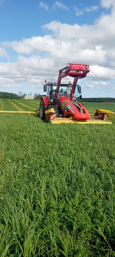

grondlozeboer
We hebben vorig jaar voor t eerst een mengsel gras/klaver/luzerne gezaaid. 25 ton drijfmest per ha gereden en dit als resultaat. Wat een mooi gewas. Ben benieuwd naar de uitslag straks
Kruising
@grondlozeboer ziet er goed uit, dit vind ik ook n mooi mengsel. Kunt beter de mais enkelvoudig telen en in de wagen erbij mengen dan alles al gemengd op t land willen telen. Optimale oogstmoment van luzerne en mais ligt ook veel te ver uit elkaar
@grondlozeboer komt luzerne daar meer voor ?
grondlozeboer
@bio boer alleen luzerne niet. Deze mengsels wel. Na 3/4 jaar weer ploegen en dan weer 2 jaar tarwe erin
