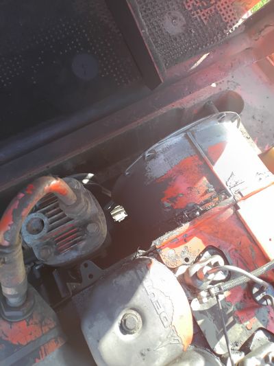

@larsthelosen2 gebeurd nog wel eens dat de koellucht onder de kap gaat circuleren. Dan wordt deze steeds heter. De wand achter de compressor die de scheiding vormt tussen aanzuig en gebruikte lucht moet aanwezig zijn. Soms is deze stuk of geheel weg. Er zijn ook ventilatoren in omloop met een Visco koppeling er in. Deze reageert op de thermostaat. Als hier wat aan mankeert draaid de ventilator wel. Maar niet voluit. Dan wordt het knap heet onder de kap. Maar een Deutz kan knap heet worden voordat hij warm lopers krijgt of ze verstuivers los zet. Bij het laatste kan je gelijk een andere kop gaan zoeken.

@larsthelosen2 de wand die achter de compressor staat. Dus dwars over de motor. Deze sluit aan op de bovenkant van de motorkap. Dit is de scheidingswand tussen de aanzuiglucht en de gebruikte lucht die tussen de koelribben en de oliekoelers vandaan komt. Deze hete lucht komt in een soort kist met een rooster er op in de motorkap. Daar gaat het er weer uit. Als je eerst genoemde wand er niet zit. Of lekt omdat de aansluiting op de motorkap lekt, dan gaat de hete lucht circuleren onder de kap. Wat jij bedoelt is de afdekplaat van de koeltunnel.

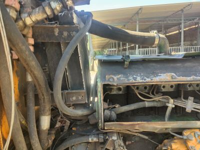

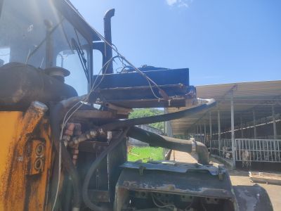

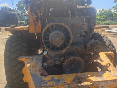

@larsthelosen2 maak eens een paar foto’s met de motorkap open. Want ik heb het idee dat je mij niet begrijpt.

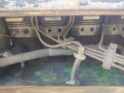

@larsthelosen2 dat klopt. Hier is niks meer. Op je ventilatorhuis zie je ook een strook blank aluminium. Gok dat daar het 1 en ander ontbreekt. Maar deze vorm kan ook aan de onderkant van de motorkap zitten. Dat kan ik zo niet zien. Wat ik wel zie is dat het aanzuigrooster in de motorkap aardig dicht gekoekt zit. Als je koelribben van de kop en bussen de zelfde vorm van vervuiling hebben dan moet je gewoon met de stoomcleaner aan de gang. Koeltunnel deksel er af. Luchtverdeel platen onder je uitlaatspruitstuk er af en lekker schoon maken. Dat gaat echt wel schelen. En ff kijken hoe je het wandje er weer in krijgt en dicht. Dan kan de koele lucht er in. En moet de hete lucht er uit. Zonder dat de fan dat weer opzuigt om te koelen.

@larsthelosen2 heb je de koelvinnen aan de achterkant vd cilinders ook schoon?
Daar zit vaak plaatwerk voor, waar rommel en vettigheid verzameld. De kant die je normaal ziet is vaak wel schoon. Maar de achterkant is nog wel es hommeles.
Scheelde bij mijn shovel ca 30 graden in olie temp.

@larsthelosen2 ik heb niet alles gelezen, maar een oververhitte luchtgekoelde deutz motor kan ook komen doordat de koelribben van de bussen van de motor (dus achter alles lucht kasten) dicht gesmeerd zijn met vet en vuil, dan koelt de motor ook zeer slecht
