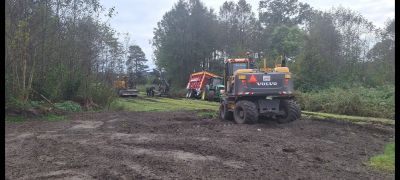

Mijn ervaring is dat een hakselaar meer inspoort dan een raapwagen, maar in natte omstandigheden verder komt vanwege de aangedreven assen.
Rokus
@DriveJohnDeere onze ervaring is dat de karren naast de hakselaar voor de insporing zorgen de hakselaar op 900's hobbelt er wel over heen
Renze
@Rokus insporing, en al dan niet vast komen te zitten op maisland, zegt nog niks over bodemverdichting.
We zien achter de Rapide op 800/45R26.5 ook geen sooren in het grasland, maar na 2 weken zie je het wél in de hergroei die korter is in het spoor van de opraapwagen. Je hebt dus gewoon bodemverdichting, ook als je geen zichtbare sporen rijdt...
johndeere6230
@Rokus @DriveJohnDeere
Wil net zeggen, vorig jaar eerste snede waren de karren het probleem. De hakselaar bleef wel boven. Als bouwland en grasland dan zo’n verschil zouden maken.
Heb daar in tegen de sporen van de hakselaar nog nooit echt zo duidelijk weer kunnen vinden in grasgroei dan de opraapwagen/ silagewagen er naast… dat komt in mijn ogen doordat er maar 2 wielen door hetzelfde spoor gaan ipv 4. Maar goed dan heb ik het over (zware) kleigrond en (natte) zandgronden, veen geen ervaring mee.
Quote Reactie van @DriveJohnDeere:
Hier vorige herfst beide op dezelfde weide gehad.
Raapwagen 4 keer losgetrokken.
En 1 keer met 2 kranen uit de sloot gehaald en de hakselaar heeft toen alles verder moeten opruimen en die liep er zo overheen.
Maar heel andere grondsoort dan bij jullie
DriveJohnDeere
@Fendt926Driver
met al het respect hoor.
Maar jouw rapide staat op 540 banden toch? dan sta je hier midden in de zomer al vast op sommige stukken.
Was niet mijn rapide. Ik reed met de silagewagen naast de hakselaar
Loonwerker reed met zijn nieuwe 6600 mee.
Zat net schoeisel onder.
Kan aan de trekker ervoor gelegen hebben..🙈
DriveJohnDeere
@Fendt926Driver
Jou kennende zou het daaraan gelegen hebben 😂😂
Nee het was gewoon nat.
En eigenlijk had ik een 40m uit de kant er langs moeten maaien en dan naar de kant toe kijken aat nog kan.
Maar had deze nattigheid niet verwacht met maaien.
Maar als het er ligt moet het wel opgeruimd worden. Dus voor de natte plekken een raapwagen bij geregeld en juist die kon het lang niet weg krijgen en op de drogere stukken bijladen hebben we nog wel 2 snedes weer kunnen terugzien in de grasgroei.
Toen die in de sloot lag gewoon door gehakseld en moest de hakselaar wel door de nattere plekken en dat viel enorm mee met sporen rijden.
Dus hier met nat weer nooit geen raapwagen er weer bij
DriveJohnDeere
@Fendt926Driver
wij zaten precies andersom met de hakselaar. veel rijsporen overdwars van de karren die de kopakker niet haalden en af en toe nog een zwart plekje waar de hakselaar erdoor ging.
Grootste verschil met nattigheid is en blijft gewoon de chauffeur. zelf ken je het land het beste en rij je met een lege wagen erin. en mocht er een spoortje komen heb je er sneller vrede me omdat je het vaak zelf gedaan hebt 🙈
Renze
@Fendt926Driver in de mais staat n opraapwagen ook eerder vast dan een silagewagen: Je leeggewicht is 4 ton meer, en je tandem staat verder naar voren (dus relatief minder oplegdruk) dan de silagewagen...
En trouwens, in de sloot glijden is wat anders dan insporen... verder maakt bandendruk veel uit.
