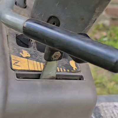

De gashendel. In het verleden startte ik met de hendel helemaal omhoog. Boven het haasje.

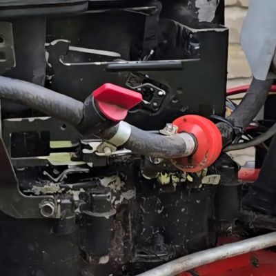

Benzinetank en filter. Daarachter het mechanisme wat heen en weer gaat met de gashendel.

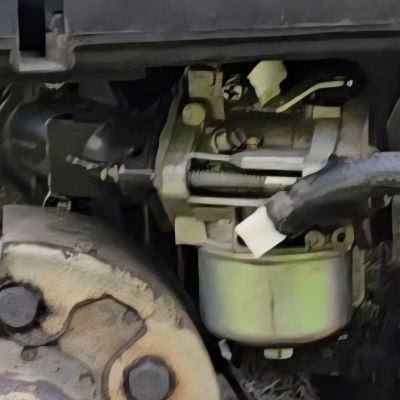

Carburateur met het schroefjemet platte kop en kruiskop. Deze lijken niks te doen als de motor loopt.

Staat je benzine kraan, rode draaiknop open?

Ik denk dat het mechanisme van de vlotternaald vervuild is. Boutje onder de carburateur los draaien, en dan kan het bakje eronder weg. Als er prut in het bakje zit, is het goed om ook de vlotternaald er even uit te halen (priegel-alarm)

@Benny Telstar Carburateur is helemaal schoon. Dat gepriegel was al gebeurd 😄

@henkol Dit slangetje van blok naar luchtfilter is de carterontluchting.
Het bovenste schroefje op de carburateur (kruiskop) begrenst de slag van de gasklep. Hiermee regel je het stationaire toerental als de gashendel dicht is.
Het onderste schroefje (sleuf) is de stationairschroef, hiermee regel je het benzine-lucht mengsel als de motor stationair draait.
Als je de motor vol of half gas laat draaien, is het niet vreemd dat deze stelschroeven niets lijken te doen. Maar ik zou ze toch weer even goed zetten.
