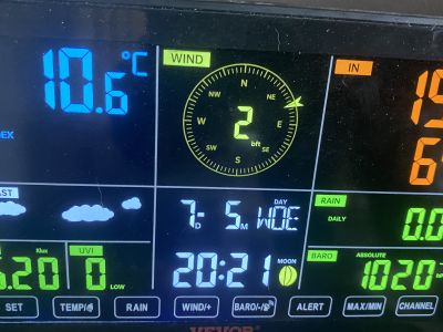

@Grasbaal in de avond gaat wind zomaar liggen nu ook wind kracht 3 dus geen mix weer
@bio boer het is nog steeds windkracht 4 volgens mij weerstation.
@cjw73 nu zelfs 2 heb hem op de nok van de machine loods
@bio boer ben nu in het land, maar buurman zijn windmolen draait nog flink door.
@cjw73 onze windmolen ook nog

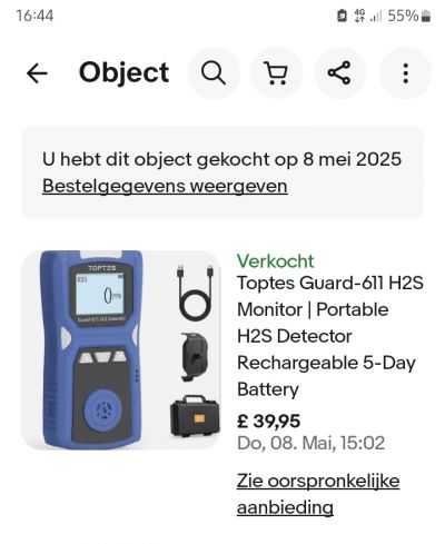

Collega’s waarom vooral voor eigen veiligheid geen meter dragen die dat kan meten? Kost geen drol en je zal,versteld zijn hoe snel die soms af gaat.
overstekend wild
@Erco heb je een link ?
Klussera
@overstekend wild waterstofsulfide meter staan regelmatig voor weinig te koop ex leger of brandweer
overstekend wild
@Klussera ok bedankt voor de tip
Framos
@Erco Bedankt voor de tip!
Erco
@Framos de monteurs van roosterschuiven en mestrobots hebben ze ook
