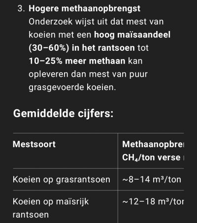

grös
@Renze
Dat is mooi, maar dan moet je wel flink maïs voeren voor meer emissie, anders doet de vergister alsnog niet veel.
