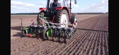

Een foto van de zaaimachine in actie

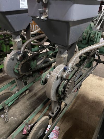

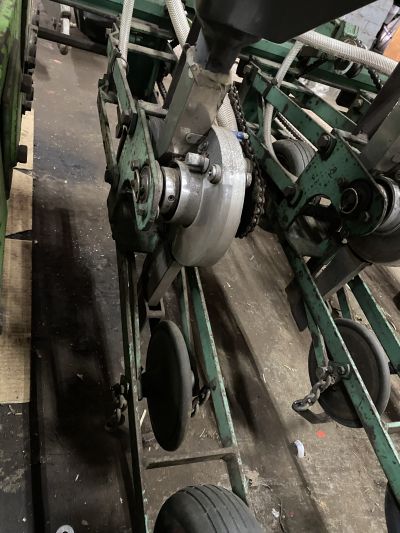

Hierbij een foto van zaaielement
Foto van zaaielement

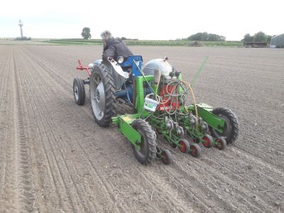

Dit is mijn miniar,
Vicon miniar

@johnny mf leuke combinatie! Ik zoek nu blijkbaar nog tandwielen voor de zaaimachine. Dus al je nog is een keer wat weet😬
MASSEY-MOOI
@MASSEY-MOOI 2x de 16 en 30
johnny mf
@MASSEY-MOOI zitten de tandwielen niet gewoon onder het deksel net voor het wiel? Bij mij wel.
MASSEY-MOOI
@johnny mf ja dat klopt ze zitten op de aandrijving maar ik heb alleen de 19-27 en 22-24
