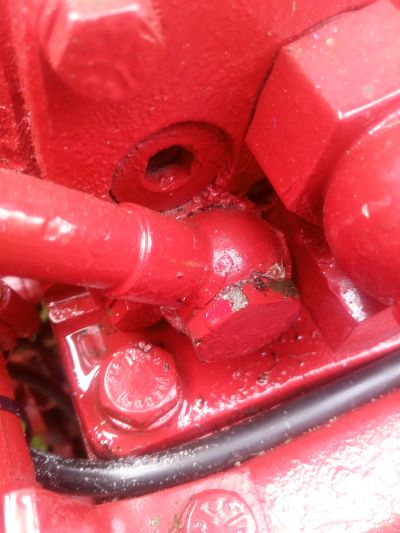

larsthelosen2
@cyrus-van-gelder
Ik hoop dat je de foto kunt zien maar die leiding banjo lekt ook een beetje maar is de pers naar de ventielen achter kan dat ook te maken hebben met dat schuimen?
Klein Rot
@larsthelosen2
Nee daar word hij alleen maar vet van, schuim ontstaat als er lucht wordt aangezogen en in de olie wordt geperst.

cyrus-van-gelder
@larsthelosen2 Juan ( klein rot) geeft het antwoord al. Dat ie dan wat vet word is op zich niet zo erg hoor, doekje met wat remreiniger erover en het is weer schoon.
