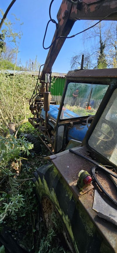

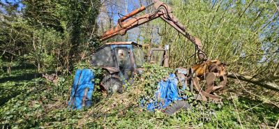

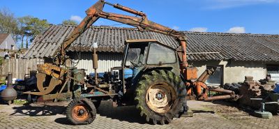

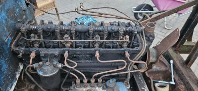

Hierbij een paar foto's van hoe het oude beestje erbij staat, volgende week wordt deze verplaatst.
FordWindsor
@robin-van-ark dag Robin, zo te lezen zijn er al veel mensen die informatie kunnen leveren.
Mocht je technische oplossingen zoeken voor deze kraan kan je eventueel contact opnemen met Ouwe Bijlsma van loon en kraanbedrijf Klaas Bijlsma in Sint Annaparochie.
Deze heeft er eentje gerestaureerd via de machinefabriek KBM ook in Sint Annaparochie.
Ook hij heeft vast informatie over deze combinatie.

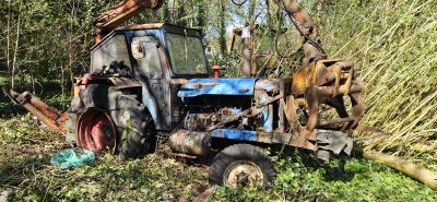

IHCparts
Die β€˜grijper’ is een Atlas opbouwkraan, ik denk type 512. Die zijn eigenlijk bedoeld om te mee graven en mest laden bijvoorbeeld.
robin-van-ark
@IHCparts dankjewel, dan kunnen we daar ff verder naar onderzoeken!
Deze is gebruikt voor boomstammen op te laden, er staat namelijk nog een belarus ploughmaster bij de fordson, deze heeft een grijphaak achterop zitten om boomstammen te slepen.
Maar dat is mooi om te weten dat je er ook nog mee kunt graven πŸ˜„ dan kunnen we deze jongen daarvoor ook gebruiken.

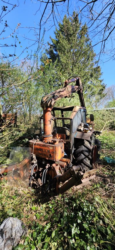

Dat loonbedrijf achterop de kraan bestaat nog, zat van origine in Werkhoven en is nu verhuisd naar Odijk

@bart-spies Klopt. was toen Ton van Impelen, en nu van zijn neef Anton van Impelen. Fijne gasten om mee samen te werken.

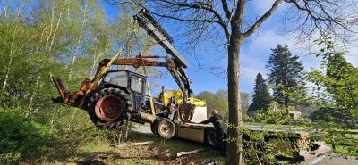

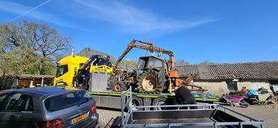

robin-van-ark

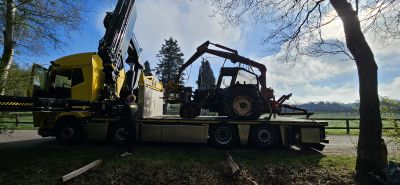

@TomH 15 jaar al, pff dat wist ik nog niet πŸ˜„ morgen ga ik alvast beginnen om iets een doorgang te creΓ«ren, zaterdag willen we hem ophalen en moet waarschijnlijk nog wel ff een motorzaag aan te pas komen.
robin-van-ark
@TomH oh en de eigenaar wil de Belarus nog niet kwijt nee, vingers maar kruisen dat we deze ook ooit in bezit mogen hebben.

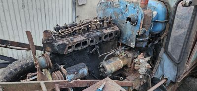

R Bouwmeesters
Behoorlijk project, mooi dat je hier foto's plaatst.
Heb je de brandstofpomp zelf losgedraaid of is dat al langer zo?
robin-van-ark
@R Bouwmeesters zat helaas al zo, ik meen dat ik het kapje ervan heb gezien voordat we hem uit het bos haalde...
Alleen ben ik die momenteel kwijt.
De brandstofpomp willen we ook opsturen om deze na te laten kijken, dit is net wat te ver gezocht voor ons.

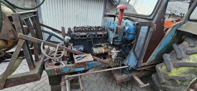

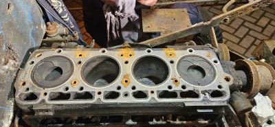

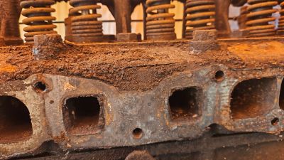

Zo, even een kleine update:
Aangekomen op de plaats van bestemming, zijn we erachter gekomen dat de scheur ik de kop zit.
Ondertussen aan het controleren of de rest van het blok nog wel goed is, iets te enthousiast de lange pennen van de kleppenstoters eruit gehaald en niet genummerd, gelukkig moet het blok toch helemaal worden afgesteld wanneer deze weer in elkaar komt te zitten.
FordWindsor
Dag Robin, mooi project.
Waar deze blokken zouden kunnen scheuren weet ik niet, wel bij Perkins. Dus goed schoonmaken aan de buitenkant en het blok eventueel vullen met wasbenzine of petroleum.
Dan ontstaat er wel natte plekken aan de buitenkant, vooral als je het blok met kalk of krijt wit maakt.
Verstandig is om deze motor helemaal uitelkaar te halen, dus ook de bussen er uit en alle afdichting te vervangen om ellende in de toekomst voor te zijn.
Succes.
robin-van-ark
@FordWindsor bij deze hebben we kunnen achterhalen dat het bij de kop is gescheurd, boven in het midden van de inlaat gedeelte.
Misschien is het wel een goed idee om verder in het blok te kijken ja, de pakkingen worden allemaal vervangen zodat we daar geen zorgen over hoeven te maken.
We gaan er ook niet vanuit dat we de tractor binnen 2 maanden voor het eerst hebben gestart.πŸ˜„

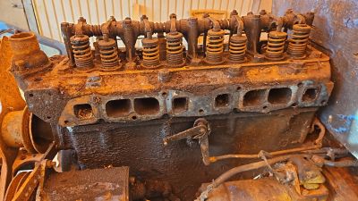

goeiedag eem
@robin-van-ark je zegt misschien is het wel een goed idee, maar meet zon project die zolang onder gegroeid is moet je hem wel helemaal tot elk boutje los halen, ivm vliegroest en dergelijke op draaiende delen, zou je dat niet doen grote kans dat je binnen de kortste keren het blok stuk loopt, dit geld eigenlijk voor de hele tractor
Gaaf project. Je mag wel een flinke doos kopen met : waar Ben ik aan begonnen pillen. Die heb je wel een paar keer nodig gok ik. Hopen dat er niet al te veel bouten afbreken. Succes met de dingen die komen gaan.
robin-van-ark
@langeslagdiesel heb al een paar strippen klaar liggen voor het geval dat het zover komt πŸ˜„ gelukkig hebben we al veel informatie kunnen vinden op het internet en via vrienden.
Qua afbreken van de bouten moet ik zeggen dat het aardig goed gaat, dit ook omdat de gehele tractor zo vet is als het maar kan zijn.
Bedankt in ieder geval! πŸ‘
ronald73

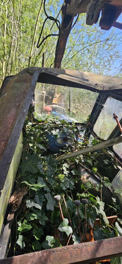

Ik zie dat er een luchtdruksysteem op heeft gezeten. Kan je opmaken waar deze voor diende? Ik ga er namelijk niet van uit dat de trekker met kraan ook nog zware wagens mee moest slepen die luchtremmen nodig hadden. Misschien is de kraan later op de trekker gezet en zijn de aanwezige luchtdrukdelen hun functie kwijtgeraakt.
DB780
@ronald73 Waar zie je dat aan? Luchtdruk in die tijd, denk ik meer aan bandenspanning veranderen.
ronald73
@DB780 Ik zie een luchtdrukventiel zitten op die trekker, vandaar de vraag of het nog te achterhalen is waar de leiding na dat ventiel toe loopt.
