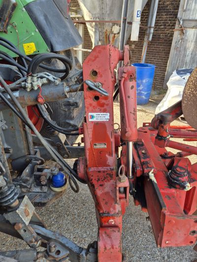

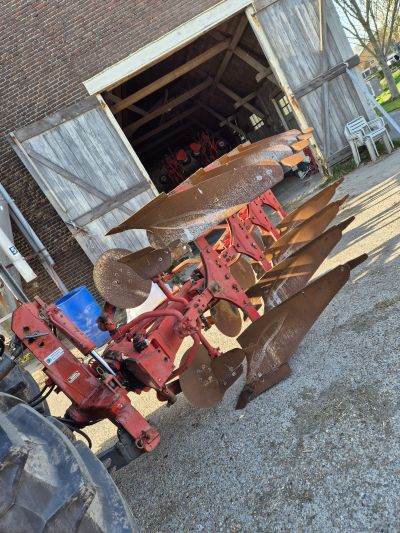

Ik heb deze winter een (goed) gebruikte niemeyer ploeg ingeruild op onze oude.

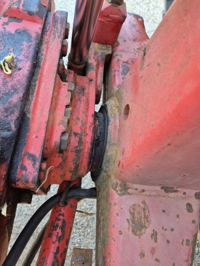

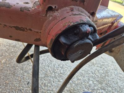

Gisteren was ik aan het klaarmaken voor gebruik. Ik wil de wentelas smeren maar kan hier geen vetnippels vinden. Wel is er in het hart van de as een gat. De vorige ploeg had boven op de as (in de bok) smeernippels.
Ook zijn er 2 pen-bus verbindingen ruim en wat zou zo iets kosten om te kotteren?
Misschien kennen sommige deze ploeg of de vorige eigenaren
Ton_Deere
Ton_Deere
Wentel as heeft wel een boring. Hoort hier een vetnippel in?
langeslagdiesel
Dit is al een oudje. Een volly mat denk ik. Er staan tekeningen op het web in Duitsland. De fabriek heeft een uitgebreide web pagina met veel info over het oude spul.
Ton_Deere
Het is een delta 4 dacht ik uit mn hoofd. Met vario. Zal wel 1 van de 1e zijn met vario denk ik
mfrijder
Normaal gesproken heeft een Delta ploeg geen vetnippel op de wentelas/kop zitten.
roscho
Kotteren: Kijk eerst eens of er geen bronzen bussen in zitten, die zijn gemakkelijk te vernieuwen.
