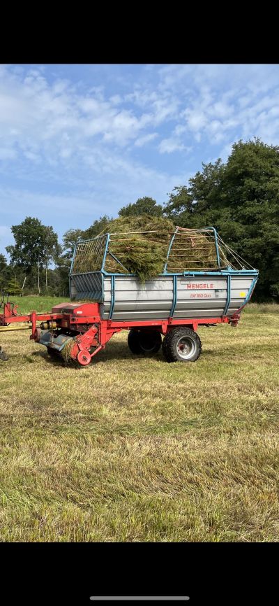

Herbert
@T60401 ik heb mn mengele nog niet op een weegbrug gehad. Wat wegen ze ongeveer met verdeelwalsen? Neig hier ook wel eens naar wat moderners over te stappen, maar denk ook dat het gewicht al snel verdubbeld. Voor stalvoeren is het toch wel ideaal, je bent wel heel veel extra rubber nodig om alleen al het extra lege gewicht te compenseren.
@Herbert 2950 kg volgens boek een lw 390 zonder walsen
Herbert
@T60401 een beetje moderne boerenwagen is dus leeg al zwaarder dan de mengele vol

international533
Kan dit wat voor je zijn? Kleiner vinden die je niet. Is te koop, ivm aanschaf balen pers.
international533
GerbertXL
@international533 ik heb een gezond trauma aan mengele overgehouden van toen ik zelf zo'n ding had ben ik bang. Wel een lief wagentje.

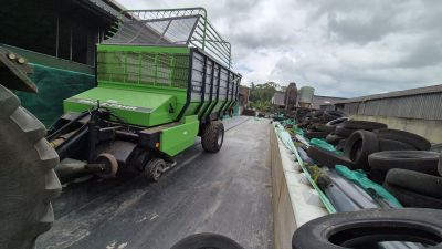

Loeideutz
Ik heb jaren met een K7.27 rond gereden. Vergelijkbaar met 550. In mijn ogen zijn het lichte wagens waar je eerder teveel pk's voor zet. Heb de invoerplaat boven de bodemketting al eens vervangen omdat die zo krom was dat de ketting er onder langs schraapte.
De 7 serie is niet veel anders dan de 5 serie. Hier en daar wat updates door voortschrijdende inzichten of moderner componenten.
De mijne had 17 messen, daar konden er nog 16 bij. Theoretisch heb je dan een snijlengte van 8 cm. Maar elk sprietje dat er recht door gaat is nog steeds 50 cm lang. Kort genoeg, vond ik tenminste altijd, om fatsoenlijk te kunnen verdelen op de kuil. Of als vers gras voor het voerhek.
De achterklep valt dicht door het gewicht. Als je 10 meter vanaf de kuil begint op te rapen, zal de klep niet dicht zijn. Nadeel is dus dat je dan moet wachten tot de klep dicht is, de vergrendeling ook, voordat je de pick-up kunt laten zakken. Dit door het elektrisch kastje, wat dan als voordeel heeft dat je op de tractor maar 1 ventiel nodig hebt. Heb je de luxe versie, dan kun je de bovenbouw hydraulisch omhooggevallen zetten of de messenbalk er hydraulisch in duwen.
Smeren van de invoer balken niet op besparen. De mijne had een centraal blokje op de middenas daarvoor.

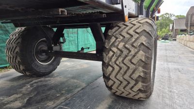

THOMMY-TURBO
Wij hebben ook een deutz 560 bevalt prima hebben ook metalen spacers tussen de as om grotere banden te monteren.
Deutz k560
Foto van de as met blokken er tussen om 500/50r19 te monteren
Quote Reactie van @THOMMY-TURBO:
Altijd blijven oppassen dat na een aanpassing aan de as de pick up nog steeds goed aan de grond kan komen.
En dat is bij de dikte blokken bij jullie prima gelukt.
Dit is meer een tip aan gerbert
hobbyboer
Quote Reactie van @Fendt926Driver:
Dat kun je eventueel zo bijstellen bij de knikdissel.
Is met schroefdraad verstelbaar in de zuigerstang van de (enkelwerkende) knikdisselcilinder.

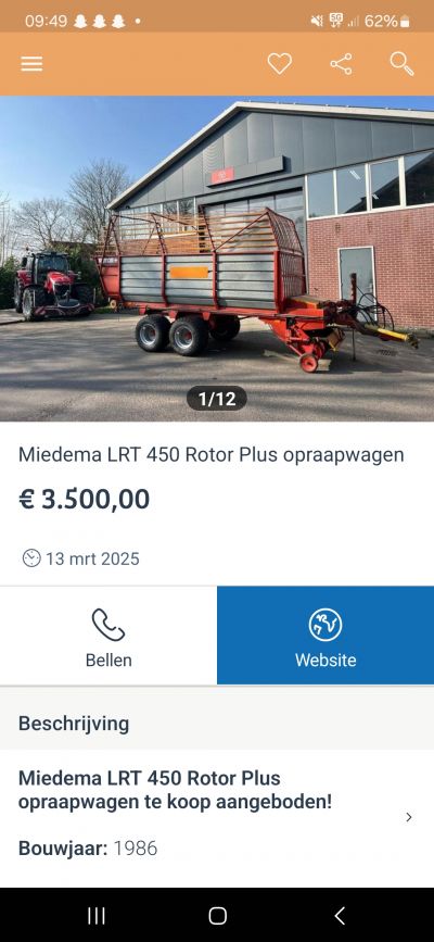

Strautmann is niks? Of te zwaar?
marktplaats.nl/v/zakelijke-goederen/… vond dit ook wel een leuk karretje zo
GerbertXL
@johndeere6230 nee is wel aardig hoor maar ik zit echt naar de deutzen te kijken omdat daar het grootste aanbod van is.
johndeere6230
@GerbertXL
Ah duidelijk, dan zit je ook nooit met onderdelen te klooien

Deze staat hier bij de lokale mf dealer
maar hoe de onderdelen voorziening van een miedema is geen idee
edit: onderdelen zijn een ramp hoor ik net
casejxu
@rubenv en maar 13 of 15 messen der in
