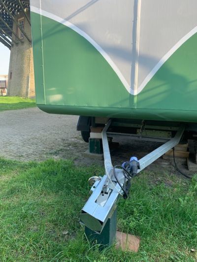

Is een Deutz 4006 geschikt om een woonwagen van 2.5 ton te trekken en te remmen
Beste, Heb een ca. 2.5 ton woonwagen gebouwd op schamelwagen met kenteken. Zoek nu een oldtimer tractor. Gaan deze in ons dorp samen met vrijwilligers gebruiken voor culturele evenementen en tussendoor met mijn vrouw ritjes oosten van ons land. Dacht zelf aan een Deutz D4006 voor de techniek en mooie ronde voorkant. Heb geen hef en cabine nodig . Vraag: Is deze tractor krachtig genoeg en remkracht genoeg. Hebben jullie tips over iemand die een mooie goeie te koop heeft en waar ik aan moet denken. Budget is rond 5000.
Alvast bedankt. Volg jullie al jaren en genoten. Groet. Jack en Carita Bouma
jack-bouma
contitour

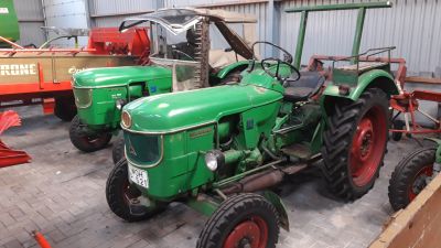

Bij een D4005 wel even opletten of je een 'snelle' hebt, ze zijn er met +/- 20 km en +/- 30km versnellingsbakken.
Hier een paar advertenties
tractors-and-machinery.nl/item/776985/…
Nette trekker
tractors-and-machinery.nl/item/766383/…
Hier zit nog wel iets werk aan weet niet of je daar op zit te wachten.
Prijzen zijn vraagprijs kan misschien nog wat af
@Fendt926Driver die 2de remt maar aan 1 kant, dus kost nog wel het nodige voor je hem klaar hebt denk ik 😅
