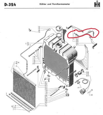

Klein Rot
@mestyle
Kijk of het ontluchting slangetje op de cilinderkop wel open is anders blijft er een luchtbel in de cilinderkop en dan koel de motor niet goed.
Zie bijgevoegde foto item 33
mestyle
@Klein Rot deze is op advies jaren terug al verwijdert en een bout erinngedaan. Trekker schuin zetten bout eben los tot er koelvloeistof uit komt. Dit ivm dat die dunne slangetjes dicht gaan zitten. Heeft jaren prima gedaan en motor ook altijd qua temperatuur goed geweest.

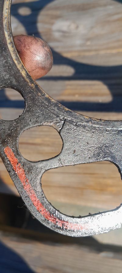

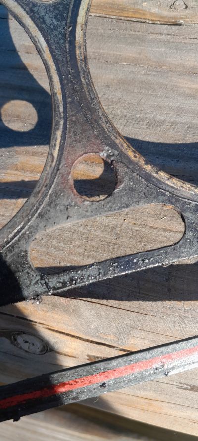

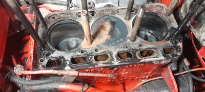

Zojuist kop gedemonteerd. Ik kan eigenlijk aan de koppakking zo niet echt wat ontdekken . Wat wel opviel is dat er bij 1 draadeind allemaal poederroest uit kwamn
mestyle
En nog foto
iantx1500f
Is eraan de kop kant ook niks te zien?
mestyle
@iantx1500f
Zie op de kop vrij weinig bijzonders
mestyle
Dat zijn aan de koppakking me enige 2 verdachte puntjes. Maar of dat dat het geweest is

Is de koeler wel los, wil het water wel voldoende door de koeler? Als je het slangetje op de koeler losdraait en het losse eind naar beneden houd loopt er dan water uit. Is het aansluitpunt waar het slangetje op de koeler zet wel open?
mestyle
@Klein Rot
De ontluchtingsslang bedoel je. Die staal omvlochten. Heb deze van de week nog een enkele slag los gedraait toen kwam er wel gelijk vloeistof
Klein Rot
@mestyle
Dat is goed, en de kant waar deze aan de koeler zit is ook open?
