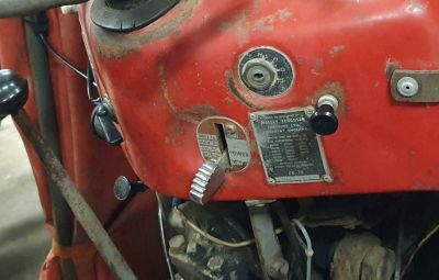

De chrome handel is de multi power.
Het pedaal dat van de achteras naar voren komt is het difflock pedaal.

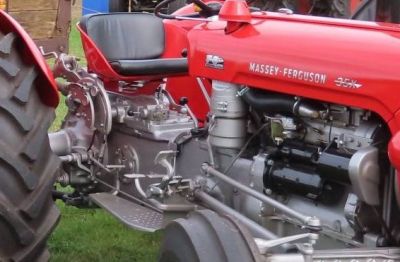

mf 35x
@steven-vanderveldt hier zie je duidelijk de dubbele koppeling voor de doordraaiende aftakas

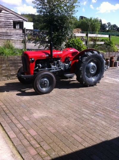

Ik was van plan om het een beetje na temaken van deze jongen tractorfan.nl/picture/1542423/

@steven-vanderveldt die jongen heeft wielgewichtjes achteraan, is natuurlijk handig en makkelijk tov een gewichtblok in de hef. Persoonlijk vind ik de lepels wat overmatig van gewicht en moet je inboeten op het gewicht dat je uiteindelijk nog kan tillen. Om pallets te verplaatsen zou ik eerder naar iets in de hef gaan, deze trekkers kunnen met moeite 1100 kg tillen, dit is gemeten op de kogels, dus een pallet van 1000 kg laat ie al staan, met 2 hefcilinders erbij kan het mss net, en dan komen de voorpootjes in de lucht.
@Pauls ja ik zit zelf ook eerder naar een gewicht op de hef te denken.

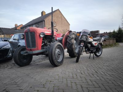

Ik wou iedereen even bedanken.
Ik heb gister mijn 35 opgehaald en toen ik daar aan kwam bleek het ook nog eens een echte 35 x te zijn.
Ik heb alleen nog even een vraag soms hoor is een raar tikkend geluid als hij stationair staat te draaien?

@steven-vanderveldt gefeliciteerd met de.mooie MF. Het tikkende geluid.. eerst mischien eens kijken of het omhulsel van de koeler goed vast zit? Soms met de 3 pitter gaat de kap schudden, en raakt het omhulsel de koelvin?
Hier is het filmpje
roscho
@steven-vanderveldt
Het lijkt mij een niets-zeggend rammeltje uit de bak.

@steven-vanderveldt
Zo, dat is een mooie aanwinst, gefeliciteerd!
Mooie trekker, met wat liefde en een goeie poetsbeurt staat hij er weer fris bij.
En een setje andere achterbanden! Ik meen deze te herkennen als Vredesteins?
Voor wat betreft het rammeltje, ik kan het moeilijk horen op het filmpje, maar het zouden de boutjes kunnen zijn die de pomp op hun plek houden. Meestal begint die pas te rammelen als er wat zwaars in de hef hangt, maar het zou het misschien kunnen zijn? Ook omdat het stopte toen je de tweede koppeling intrapte. In dat geval is het niets om je zorgen over te maken.
