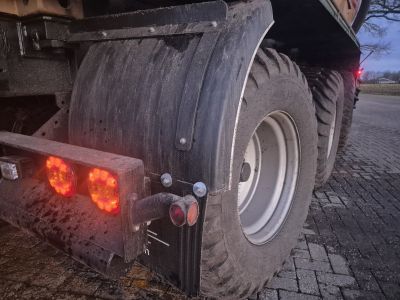

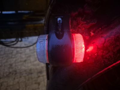

Ze hebben hier nieuwe led verlichting op de tank gezet. Hamburgers en breedte verlichting achter en voor. Maar nu werkt het niet na behoren bij alle trekkers. De breedte verlichting moet gaan branden tegelijk met de hamburgers en breedte verlichting voor. En het is zo aangesloten dat wanneer je afgaat de breedte verlichting mee knippert.
Met mijn 6230 en 7710 ervoor werkt alles perfect. 😜
Met de 6215R en 7200R ervoor brand de breedte verlichting niet en deze knippert alleen mee als de stadsverlichting uit is.....
De breedte verlichting voor gaat ook maar half branden met stadslicht aan.
Rara hoe kan dit ?

Omdat je breedtelampjes gaat aansluiten met plus aan 2 kanten (branden bij stadslicht en de plus van het knipperlicht aan de massa van het breedtelicht) moet hij de massa via een andere weg dan normaal (nu via het knipperlicht) pakken. Misschien dat er hier iets mis gaat? Dat dit bij bepaalde trekkers wel gaat en bij andere niet?
mfrijder
Die nieuwere trekkers hebben misschien al led van zich zelf in de behuizingen of het wordt door het CAN systeem van de trekker aangestuurd, dan komen er ook veelal rare dingen voorbij.

Dus het can systeem kan de stroom toevoer tegenhouden bij nieuwere trekkers als het niet officeel is aangesloten zeg maar?
mfrijder
@JD 6110 Ja klopt idd.
het CAN systeem controleert constant de afgenomen stroom, is de terugkoppeling te laag in in sommige gevallen te hoog dan schakelt het stuurapparaat de desbetreffende functie uit.
zo kun je bij CAN gestuurd verlichting stekkers vaak ook niet met spanningzoeker met LED controleren of de functie werkt maar wel met een verlichtings meetset.
JD 6110
@mfrijder
Dat dacht ik al.
We gaan er weerstandjes tussen zetten
redeagle14
Als de breedtelichten led zijn gaat het sowieso niet. En met analoge in combinatie met led achterlichten is het ook een probleem I.v.m. de stroomopname van de led lampen. De beste oplossing is met 2 relais per kant. En het juiste aansluitschema.

We hebben er ff een oude hallogeen lamp met draadjes achter bij op de stekker gedrukt en toen werkte alles. Conclusie er moeten een aantal weerstandjes bij tussen in de doos

De trekkers waar het wel bij werkt zijn ouder en nemen het niet zo nauw met stroomverbruik, degene waar het niet bij werkt zijn jonger en daar worden de knipperlichten volledig elektronisch aangestuurd en detecteren alles wat niet helemaal volgens de regels verloopt?
