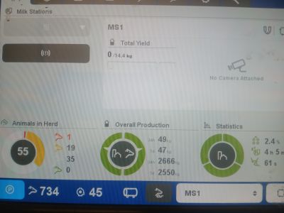

Meer melk
bluepower12
@Vdejong zou je niet bij een studiegroep gaan? Dan kun je daar mooi pronken met je cijfers
@bluepower12 heb je dat ook tegen @George gezegd?
bluepower12
@Vdejong zekers. Die zit al bij een studiegroep
@bluepower12 zat, is ie bij weg, teveel ongevraagde adviezen
