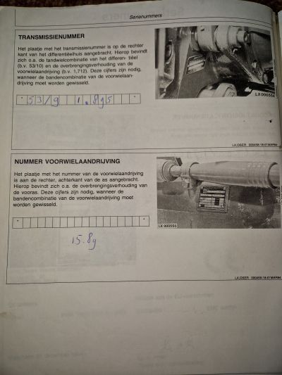

Je hebt van de trekker 3 getallen nodig: de overbrengingsverhouding van de vooras, van de 4wd en van het differentieel vd achteras.
In je instructieboek vd trekker staat precies hoe je met die 3 getallen en de afrolomtrek van de gewenste banden de voorloop berekent.
Als jou trekker een nette eerste eigenaar (of nette dealer) heeft gehad vind je die 3 getallen gewoon ook in datzelfde instructieboek, er word namelijk geschreven dat je die daar moet invullen (net als het framenummer e.d.)
Als dit niet ingevuld is zul je even onder de trekker door moeten kruipen om de juiste nummers te vinden, want ze staan ook op de diverse typeplaatjes van de vooras en achterbrug.

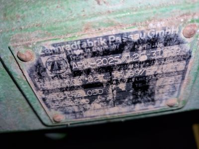

hobbyboer
Bijvoorbeeld de vooras
Hier bijvoorbeeld 15.89

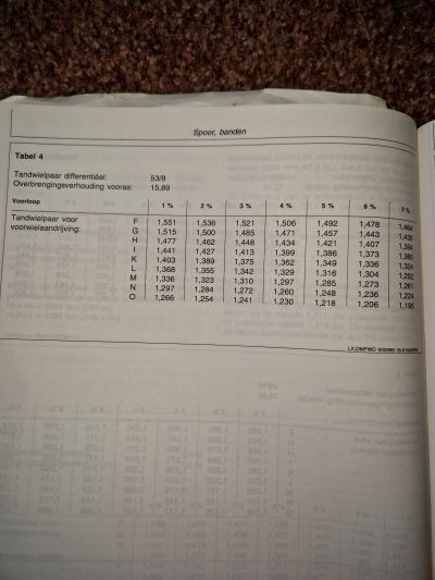

hobbyboer
En een voorbeeld van de achterbrug
De 53/9 is in dit voorbeeld de tandwielverhouding van het differentieel achter

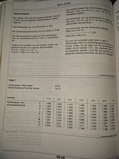

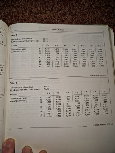

hobbyboer
Nog een voorbeeld.
LET OP, dit zijn foto's van het boek van 6100-6400!
Kijk even in je eigen boek, misschien zit er vetschil in

Maar in jou boek te zien zijn er wel een boel combinaties mogelijk

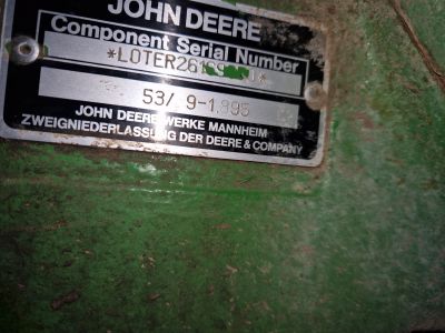

@GerbertXL Dan check je het even bij je trekker, het viel mij mee, ik stond toevallig met schone kleren naast mijn oudste trekker, de 6200, en ik kon het zonder eronder te kruipen op de foto krijgen
