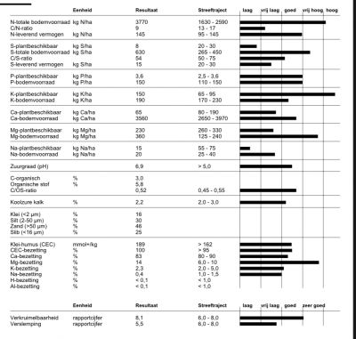

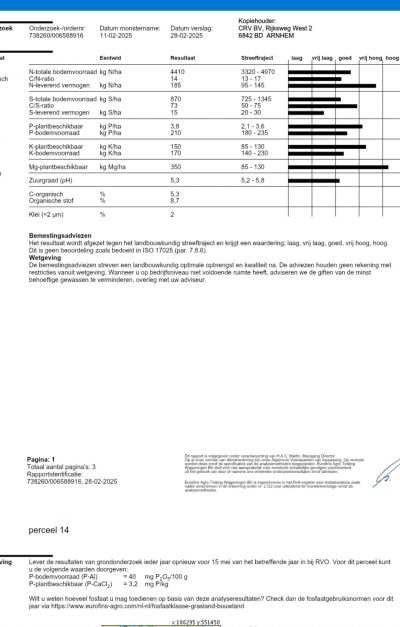

@grös wat is laag stikstof leverend? Op de Eurofins uitslagen is het hier altijd hoog.
Dit is 4 jaar mais geweest toen 6 jaar gras en nu weer 2 maal mais. Is zandgrond

@JappieJo
Ja dat is behoorlijk hoog, en goede PH, geen idee, is dat kalkrijk daar ? Wij strooien bijna jaarlijks en amper 5,1.
JappieJo
@grös nee niet specifiek kalkrijk. En strooi ook bijna geen kalk, heb er met de winter zeeschelpen op gestrooid ook om de boven laag wat beter doorlatend te krijgen. Bijna geen magnesium in

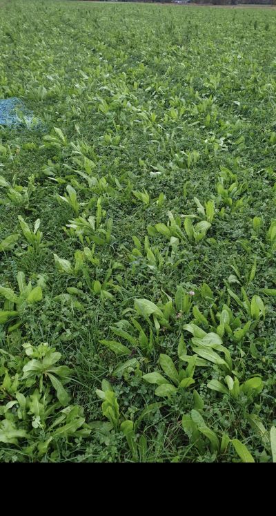

Hier komt vooral paardebloem, zuring en wat witte klaver. Ridderzuring is wel een lastige, andere zuring niet zo.

JohnDeere7serie
@Deblonde zuring doet het hier goed op dichtgereden en zuurdere grond. En kiemt bij regen. Dus in een droger (normaal) jaar heb je zowiezo minder last.
Spitten vrezen en kalk voor het zaaien en na opkomst in voorjaar met lichte dosering heb je lang schoon land. Hier verderop had er 1 een bokasi kuil gemaakt met veel big bags "kalk/schelpen" (ik weet niet welke), die in de winter uitgereden over hetzelfde perceel en die was in 1x van alle zuring af.
@JohnDeere7serie hier in de uiterwaarden heb ik ook altijd zuring, ik geloof eerlijk gezegd niet in makkelijke oplossingen daar voor
