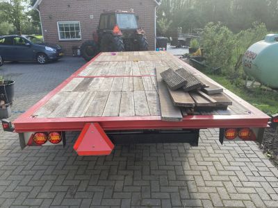

Hallo tf'rs,
Binnenkort gaat mijn project bakkenwagen voor achter de mobiele kraan van start,
Nu leek het mij een goed idee om de bodem van hout te maken.
Ik zie dit vaker voorbij komen maar welk hout word er dan gebruikt? En eventueel tips voor het aanbrengen, afstand houden ivm het werken van het hout?

Wij gebruiken azobe voor de vloer van bakken wagen 5cm dik .
@806 In opraapwagen heb azobe blokhut planken gebruikt. Zit mes en groef aan. Je zou ook kunnen google op steenschotten. Dat is hout wat lang mee gaat en niet duur. Je hebt dan alleen geen lange planken. dwars over met in het midden een naad zou wel moeten lukken
brauheist
@806 strak tegen elkaar gelegd?

Ik zou Azobe vlonderplanken gebruiken.
Behoorlijk sterk en slijtvast. Door de hoge dichtheid werkt het minder als bijvoorbeeld vurenhout.
HeitecNL
Heb oude azobe vlonderplanken gebruikt voor mijn aanhanger. En klopt wat hierboven gezegd wordt, in de zomer kun je euro's tussen de planken door laten vallen, 's winters stijf klem op elkaar.
brauheist
@HeitecNL heb je ze strak tegen elkaar gelegd? En hoe heb je de planken bevestigd?
HeitecNL
@brauheist slotbouten en 5mm tussen de planken.

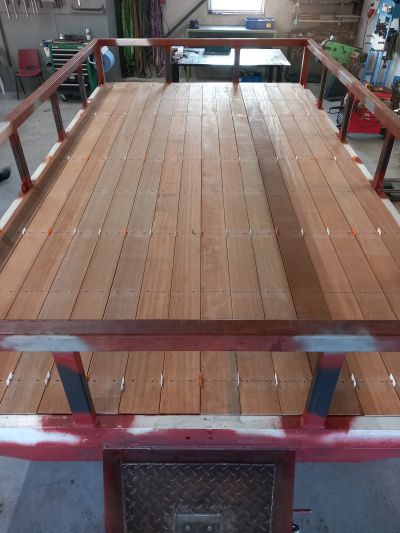

Azobe en planken los van de kant, voor je de volgende plank er tegenaanschuift op elke dwarsligger even een sluitring m12/m16 ertussen ligt een beetje aan de plaatdikte. Zo deden we het bij Schuitemaker in de productie tenminste altijd wel.
Voor je begint even midden bepalen zodat je begin/eindklanten zelfde breedte hebt. Als je een deklijst rondom hebt of u profiel kun je wat spelen.
Succes ben benieuwd naar het resultaat!

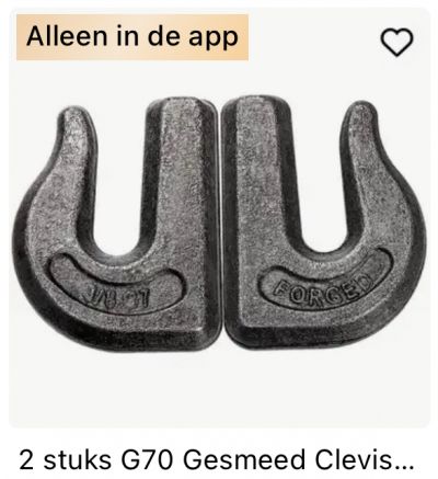

brauheist
Ik wil gebruik maken van kettingspanners omdat spanbanden na een tijd zo snijden in de bakken, vooral als je ze veel op dezelfde manier vast knoopt, weet iemand waar ik van die aanlas ogen kan bestellen?
RaHeados
@brauheist zulke?
brauheist
@RaHeados ik bedoel meer iets met een draaibaar oog
baggerfarher
@brauheist of een klein stukje ketting er aan dan kun je daar 1 kant van de spanner in haken en aan de andere kant de ketting. Maar denk dat je met bakken vast zetten vaan met de spanner niet weg komt..
brauheist
@baggerfarher ja ligt er net aan, ik begin met de palletvorken en vanaf daar zet ik de bakken erop, dus ik heb wel wat ruimte omdat ik ze allemaal in elkaar trek.
Op de huidige kar heb ik geen kopschot ofzo waar tegen ik aan begin en trek dan ook een band naar achter maar dat zit toch iedere keer weer los.

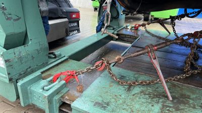

Jzandbergen
@brauheist nadeel is alleen dat die elk jaar gekeurd moeten worden toch?
Fast Eddy
@Jzandbergen
Kettingen die gebruikt worden om de boel vast te zetten hoeven niet gekeurd te worden.
Jzandbergen
@Fast Eddy de spanners ook niet?
Fast Eddy
@Jzandbergen
Nooit van gehoord. Misschien dat @mf 35x daar meer over kan vertellen.
mf 35x
@Fast Eddy jazeker officieel moeten je kettingen en spanners ook gekeurd zijn met labels er aan. En klepjes of borgpennen aan de haken
Fast Eddy
@mf 35x
Gelukkig kijken ze daar niet naar in Nederland. Ik heb nog nooit gehoord dat iemand een bekeuring kreeg omdat de ketting en spanners niet gekeurd zijn.
jehan
@Fast Eddy dat is in duitsland wel heel anders. als ze daar het labeltje van de sjorbanden niet kunnen lezen zijn ze afgekeurd
Fast Eddy
@jehan
Van de sjorbanden weet ik. Daar kunnen agenten in opleiding soms ook moeilijk over doen.
mf 35x
@Fast Eddy België Zwitserland Oostenrijk en Duitsland zijn er streng op. Maar in Nederland zal het wel zo’n vaart niet lopen 😊
Jzandbergen
@mf 35x aha had ik toch goed gelezen, weet trouwens dat ze bij m'n vorige werkgever er wel een keer een bin voor hebben gehad.
mf 35x
@Fast Eddy
Fast Eddy
@mf 35x
Nooit geweten dat het in Nederland ook moet.
peter-witvliet
@Jzandbergen Er zit een keurmerk aan, dat 's die label. Hijs kettingen moeten wel gekeurd worden, maar dat is ook net wie de baas is.
Jzandbergen
@peter-witvliet aha duidelijk ik dacht dat zulk spul ook gekeurd moest worden
Fast Eddy
@brauheist
Van kettingen en spanners wordt je ook niet vrolijk. Als je de sjorband door een stuk brandweerslang steekt heb je geen last meer van doorslijten. En als je korte sjorbanden gebruikt werkt dat ook makkelijker.
brauheist
@Fast Eddy als ik wat langer gereden heb zit het toch altijd weer iets losser, dacht met kettingen ik meer spanning op kan zetten,
Fast Eddy
@brauheist
Meer kracht zetten wil met "Duitse" ratels ook die werken net andersom als een gewone ratel.
Als de bakken niet kunnen bewegen slijten de sjorbanden ook niet zo snel door.

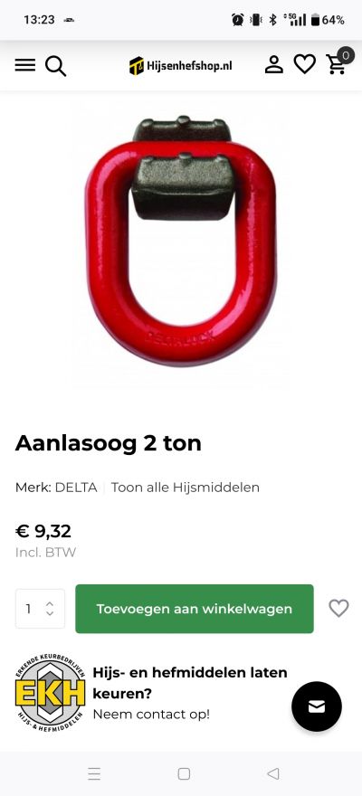

Dennis_dB
@brauheist Ik heb verzonken sjorogen van kramp gebruikt bij een vrachtwagen waar we een oprijbak op aan het bouwen zijn.
Leenstra
@brauheist deze dingen?
brauheist
@Leenstra toevallig heb ik deze vandaag binnen gekregen
brauheist

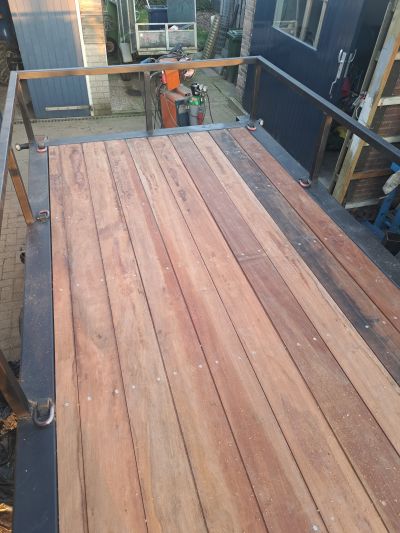

Azobe hout in plank vorm is er hier in de buurt niet echt, wel heeft iedereen hier Angelim vermello,
Is dat net zo goed?
peter-witvliet
@brauheist dat angelim is voor afwerking, heel uur volgensmij.
brauheist
@peter-witvliet vind de prijs wel meevallen, weet alleen niet hoeverre het dan hiervoor geschikt is
unimog-driver
@brauheist heb hier tijdje terug hardhouten vlonderplanken gebruikt. En dan met de gladde kant naar boven.
dennisbouter
@brauheist angelim en azobe zijn beide duurzaamheidsklasse 1 Azobe is harder angelim is vetter Angelim trekt ook minder dan Azobe, hout met alleen omschrijving hardhout kan je vaak beter laten liggen
brauheist
@dennisbouter maar wel geschikt om hiervoor te gebruiken dan?
dennisbouter
@brauheist lijkt mij wel, ik gebruik zelf Angelim voor beschoeiing en damwand
brauheist
@dennisbouter voor planken van azobe moet ik meer jouw richting op om het af te halen, denk omdat beschoeiing daar ook meer van toepassing is. Angelim ligt hier wel bij elke hout handel

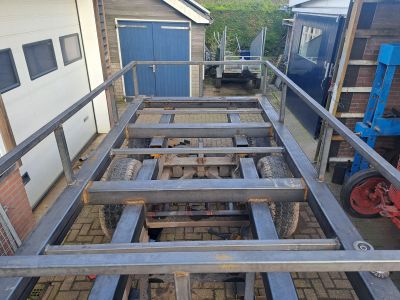

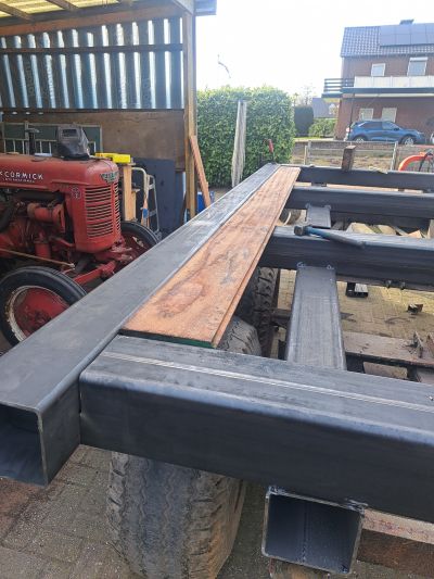

brauheist
Sfeer impressie
@brauheist neem aan dat jij al precies weet hoe en waar alles staan moet op en aan de bakkenwagen?
Zoveel zul je er al wel gezien hebben.
Hier zijn er wat die de palletvork voor tegen het kopschot zetten met de lepels net onder de vloer. Dat kost de minste ruimte en de aankoppeling zit dan als het ware op de dissel
Omdat je daar toch nooit tegenaan komt met draaien.
brauheist
@Fendt926Driver ik heb de lengte van het onderstel overgenomen , ik gebruikte eerst een oprij kar voor de mini en daar kon ik met dieseltank net niet alles meenemen, heb dalijk een meter meer. Ik wil wel gewoon alles op de laadvloer en niet nog een aparte plek voor de vorken
GerbertXL
@brauheist mooi begin. Het staat wel sjiek mooi hout.
brauheist
@GerbertXL ff 1 stuk op lengte gemaakt om de hoogte van de balk te controleren, maar idd staat dalijk wel mooi met die brede koker er langs
CoenNijenhuis
@brauheist Ziet er degelijk uit, draagt hij op de middelste kokers of is er voor en achter ook opleg? Kan het niet goed zien..
brauheist
@CoenNijenhuis ja word helemaal gedragen op de 2 middenste balken, die liggen op het oude chassis,
Elke balk rust ergens op zit dalijk niks "koud" tegen elkaar gelast
RaHeados
@brauheist mooi begin. Op de einde nog een hoeklijn er onder tegen het doorbuigen van de planken als je wat op het einde zet of is daar al over nagedacht en zie ik het niet?
brauheist
@RaHeados ja daar komt idd een hoeklijn, misschien doe ik die ook nog wel aan de middelste 2 kokers dan kan ik alles met slotbouten vast zetten dan steekt er daarna ool geen kop uit het hout
dennisbouter
@brauheist hoever zit er nu tussen de balken? want het zijn planken van 30 mm?
brauheist
@dennisbouter er zit ongeveer 1.30 tussen, zijn idd planken van 30 mm
dennisbouter
@brauheist is vrij veel vind ik bij een vlonder met Angelim dek leg ik de liggers op 55 tegen het krom trekken
brauheist
@dennisbouter oke ik kan er nog een dunnere koker tussen maken
brauheist
brauheist
@dennisbouter ik heb jouw advies opgevolgd
dennisbouter
Wat ga je met het staal doen trouwens qua behandeling
brauheist
@dennisbouter gewoon netjes in de primer en dan nog 2 lagen lak
jehan
@brauheist niet laten galvaniseren dan? Is me altijd mee gevallen wat het kost
brauheist
@jehan nee, weet niet of ik daar hier veel meerwaarde uit haal, ook omdat de bodem hout word
jehan
@brauheist staat de bakkenwagen altijd buiten?
brauheist
@jehan ja,
jehan
@brauheist dan had ik het zeker gedaan.
brauheist
@jehan dan zit ik ook met het onderstel, en voor een oude kieper zit daar de verf nog goed op vandaar dat ik dit wil doorzetten naar het nieuwe frame.
jehan
@brauheist ahhh nee dan snap ik het.

brauheist
De bodem zit er ondertussen in
jehan
@brauheist dat ziet er netjes uit
