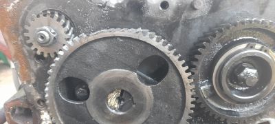

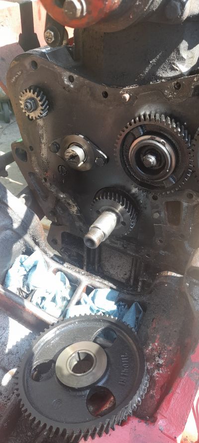

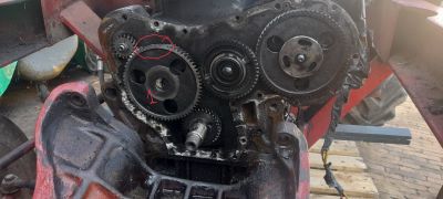

Maar wel het volgende aangetroffen: Een van de tandwielen (nummer 1 op foto) mist pakweg 20% van de tanden en van 10% ook nog eens de helft van de tanden. Zie de foto. Dit tandwiel bleek ook niet echt vast te zitten. Ik kan het er zo afpakken.
Dat lijkt ook gelijk de oorzaak van het probleem, want toen ik het tandwiel helemaal tegen de achterwand duwde en daarna de startmotor activeerde, gooide hij alle tandwielen weer rond.
Ik weet niet hoe dit tandwiel geborgd zat. Weet een van jullie dat misschien? Het lijkt erop dat als ik dit tandwiel vervang en goed kan borgen, het probleem met mijn motor opgelost is (nog even los van mogelijke schade aan kleppenstoters en kleppen.

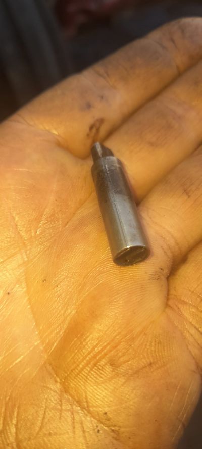

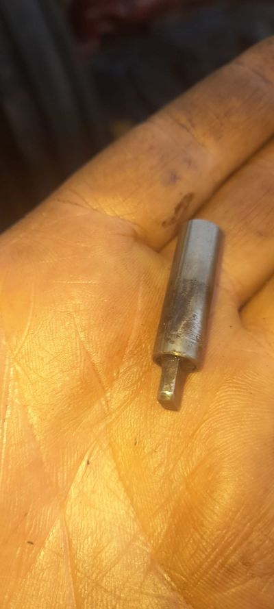

Bij het losmaken van de distributiedeksel viel er ook een onderdeel op de grond wat ik niet kan plaatsen. Zie ook daarvan de foto’s. Iemand enig idee? Heeft dit wellicht te maken met de berging van het bewuste tandwiel?
Hoor graag van jullie…

Dat is het tandwiel van de nokkenas, deze zit erop geperst (of gekrompen) en er zit een spie in. Het onderdeel in je hand is voor de toerentelleraandrijving, deze zit tussen nokkenas en de haakseoverbrenging in de deksel.
Distributietandwielen heb ik wel liggen als je de motor wilt gaan repareren.
De meeste andere delen overigens ook wel (gebruikte en nieuwe).

@IHCparts Dank je IHCparts. Ik kon het tandwiel er zo afpakken (zie foto). Dat lijkt me niet de bedoeling en daarmee tegelijk de oorzaak van de gebroken tanden en het niet meer werken van de motor. Vermoedelijk is het tandwiel zover losgekomen dat hij de andere tandwielen niet meer pakte. Bedoel je met de spie het ‘halve maantje’? Of is het een andere borging van het tandwiel aan de nokkenas?
Ik wil in elk geval wel gaan repareren en zal je een mail sturen voor de onderdelen.
IHCparts
Ja, met de spie bedoel ik de halve maan. Ik denk dat je de oorzaak in de hydrauliek moet zoeken, misschien een falend of verkeerd ingesteld overdrukventiel. Het is niet normaal dat de weerstand van de hydrauliekpomp het tandwiel van de nokkenas scheidt.

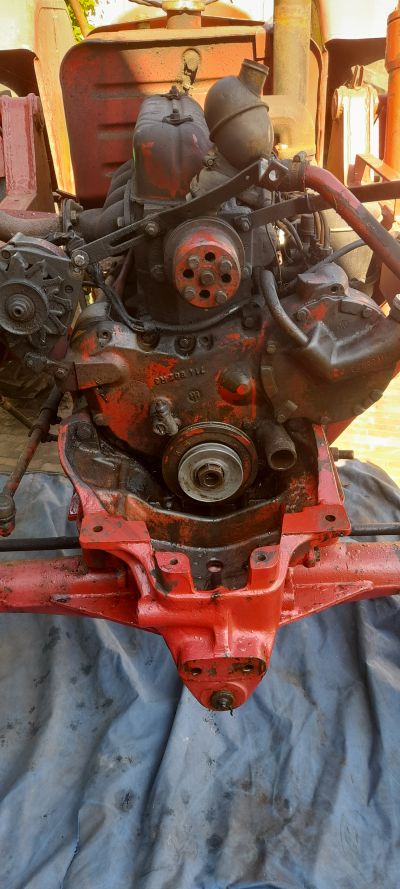

Oja, mocht je verder gaan met demonteren; pas op met de nokkenas. Als je deze eruit trekt vallen de nokvolgers en stoterstangen naar beneden. Het makkelijkste is om de motor van de achterbrug te demonteren en op een werkbank te leggen. Een draaibare motorsteun is helemaal ideaal.
erwindewolff
@IHCparts Dank voor de tip. Ik heb helaas niet de voorzieningen om de motor te demonteren en op een werkbank te zetten. Zijn er ook nog andere mogelijkheden om dit tandwiel te vervangen?
Wellicht een domme vraag, maar kan ik er niet gewoon een nieuw tandwiel opschuiven als ik die eerst flink verhit?
IHCparts
@erwindewolff Dat zou kunnen, alleen moet je eerst controleren of, door het loskomen van het tandwiel, de nokkenas niet beschadigd is. Het kan zomaar zijn dat de aspassing niet meer rond is of buiten toleranties. Misschien is de nokkenas krom geworden. Deze dingen zou ik eerst uit willen sluiten. Een andere optie is om de nokkenas compleet met tandwiel te vervangen.

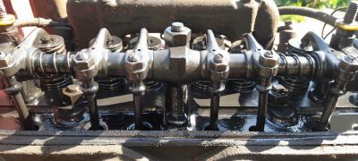

Vandaag heb ik ook even het kleppendeksel eraf gehaald om te zien wat ik daar aan zou treffen. Alle tuimelaars lijken intact. Wel zie ik wat kromme uiteinden aan 2 van de klepstoters (zie foto). Is dit aanleiding om ze te vervangen? Of zou het kunnen dat ze nog wel naar behoren functioneren. Is er een mogelijkheid om dat eenvoudig te testen? Of moet ik het verder uit elkaar halen om het te kunnen beoordelen? Hoor graag jullie visie.
Dank alvast.
Klein Rot
@erwindewolff
Beste is de hele tuimelaar as te demonteren en alle klepstoters eruit te trekken, de klepstoters controleren of ze allemaal nog recht zijn. Alle tuimelaars van de as en controleren of er niet enkele zijn die omhoog gebogen zijn.
Daarna alle kleppen controleren of ze soepel zijn in te drukken, als ze iets c\krom zijn voel je dat direct.
