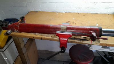

Ik ben al 2 dagen bezig een poging de voorhef cilinder van mijn ihc 353 te demonteren.
Deze zweet aanzienlijk en aangezien ik alle leidingen aan het vervangen ben wilde ik de seals van de hef cilinders ook meenemen.

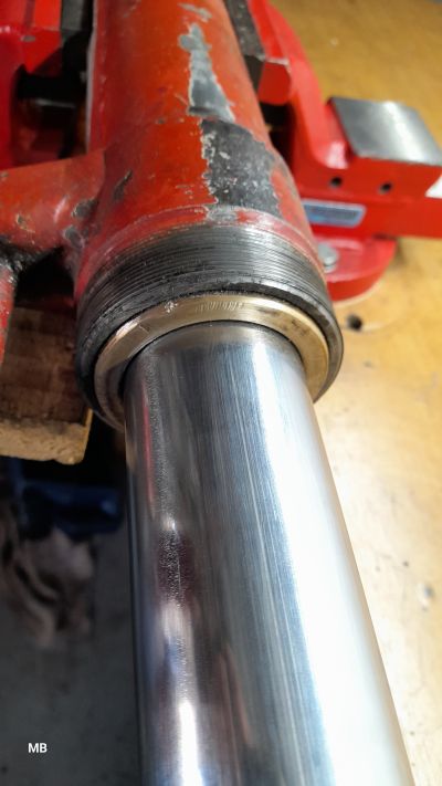

Ik heb de cilindermoer met de stofhoes aan de voorkant al los daaronder zit een spacer ring die is ook er uit en daar onder zit een bronzen ring/seal die ik niet in de cilinder kan slaan om bv een clip los te maken, maar ik heb ook met alle geweld aan de zuigerstang getrokken maar de bronzen seal/ring komt er ook niet uit.
Mis ik iets?
De bronzen ring gaat een paar mm heen en weer als je er met een doorslag op slaat en aan de zuigerstang trekt maar meer niet.
Cilinder is leeg van olie dus kan de zuiger goed heen en weer.
Kan de volledige slag heen en weer en je voelt hem goed tegen de aanslag slaan met een harde klap.
Maar hoe ik me best ook doet ik krijg de boel niet uit elkaar, ook niet met een brander er op om de cilinder te verwarmen en dan de zuiger er uit tikken/slaan/trekken .
Het lijken de originele hef cilinders te zijn maar kan ook helemaal geen info vinden , of ik zoek al 3 dagen verkeerd.
Wie o wie heeft enige idee hoe ik de boel kan demonteren en wellicht ook onderdelen kan bestellen.
Alvast bedankt.

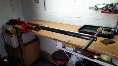

Het gehele plaatje
Ik zie aan het eind een moer bij de hydrauliek slang aansluiting.
Is het daar wel open dat er lucht in kan?
Anders trek je vacuum in de cylinder en komt die er nooit uit
Mick85
@Fendt926Driver ja alles is open, trekt geen vacuüm ofzo , zuigerstang gaat gemakkelijk heen en weer.

Mick85
@Hannesman

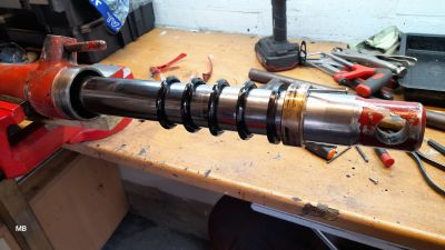

Bus en seals zijn er uit.
Nu nog een nieuw setje zien te vinden van 50x65 pakketje.
Uiteindelijk m3 gaatjes in de bus gebord en met schroefjes om en om de bus er uit getikt door een griptang vast te klemmen op de boutjes en met een hamer er tegenaan te tikken.
Toen de seals met een aangepaste o-ring trekker er uit getrokken.
Nu opzoek naar afdichtingen.
Had ook problemen met de stuurhulp (ook een topic over gestart tijd geleden) dus deze ook volledig gedemonteerd.
Maar ook daar geen enkel merk op en geen seals te vinden maar wellicht iets wat past vinden.
Seal setje

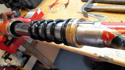

Seals er eindelijk uit
Heel wat seals voor een zuiger.

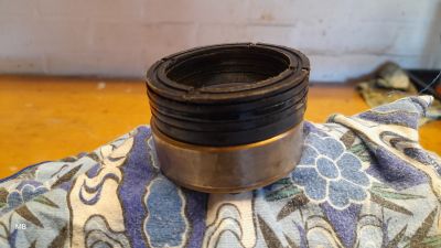

redeagle14
Dat is een stapelmanchet. Bestaat uit een begin en eind stuk met 1 tot veel tussenringen.
Mick85
@redeagle14
Dank je, heb ze denk ik gevonden en besteld, net als de schraapseal en andere seals en o-ringen voor de stuurhulp.
