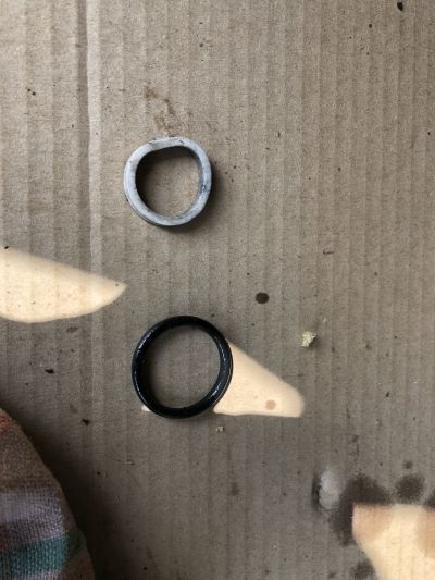

De witte afdichtring en de O-ring die er omheen zat heb ik inmiddels met een schroevendraaier verwijderd. De witte ring was erg stug en hard geworden. Dus nieuwe (vervanger van de 2 samen) erin.

Ik had ze in heet water gelegd en de as net ver genoeg naar binnen geschoven dat ik de nieuwe paarse ring er in kon duwen. De as helpt dan eigenlijk en de ring kan niet in de versnellingsbak vallen.
As was aan een kant iets ingesleten. Na olie weer terug in de bak en even laten lopen lijkt het dicht aan 2 kanten.
