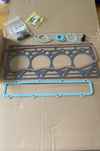

Jullie hebben het wellicht al eens voorbij zien komen. Dat ik bezig ben geweest met de koppakking te vervangen ivm olie lekkage.
Nu heb ik alles er weer op zitten. Met nieuwe originele CNH koppakking.

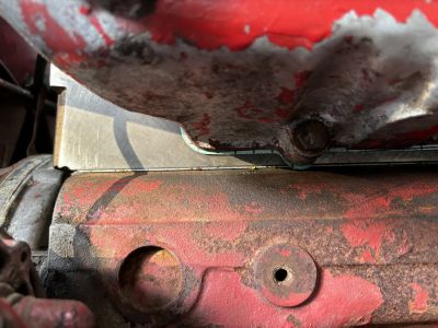

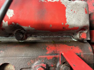

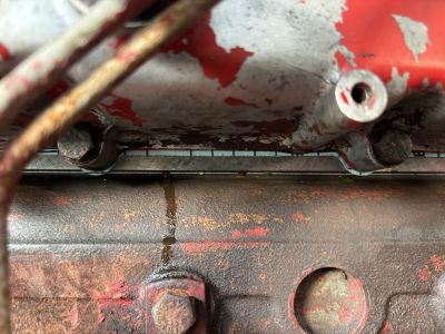

Nu zie ik vandaag dat hij al lekt. Nog geen olie maar koelvloeistof.
Hoe kan dit? Iemand ervaring mee.

Hier paar foto’s

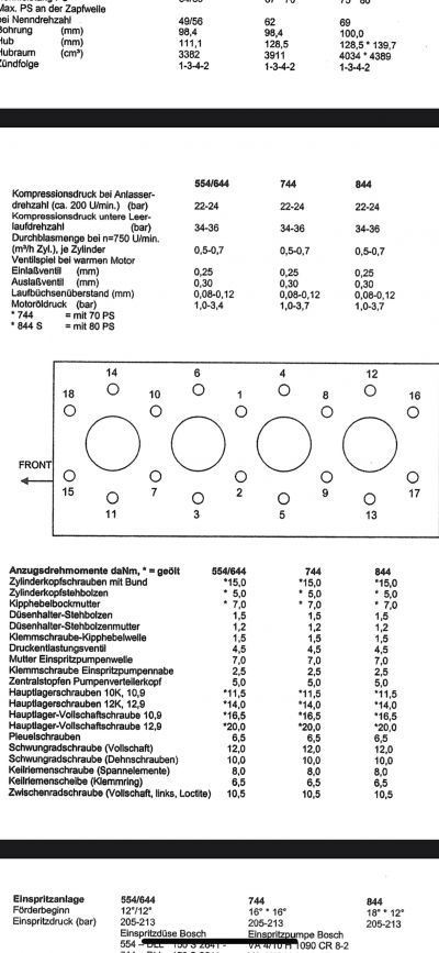

redeagle14
@LuftDeutz staat zelfs in het werkplaats handboek. Bouten oliën op de draad en onder de kop. En een koppakking nooit droog monteren maar een drupje olie er onder en er op. Er zijn maar heel weinig merken die droog gemonteerd worden.

@Klein Rot Dat is een hele goeie!!!👍🏽👍🏽zelf maak ik ook altijd wielbouten ed goed schoon( laatst bij een auto bijvoorbeeld)
Als er roest/ vuil op zit haalt ie de aanhaalspanning van 125nm niet.
Dan klikt de moment sleutel wel, maar door de frictie/ te veel weerstand is het toch te weinig.

Hanomag22
@LuftDeutz voor een ihc weet ik niet wat het beste is. Koperspray wel eens van gehoord maar nooit gebruikt.
Deze loctite spuit je voor montage op de pakking en dan moet je even wachten en monteren. Dan heb je volledige dekking zonder troep in oliekanalen, waterkanalen of cilinder.
LuftDeutz
@Hanomag22
Maar hoe werkt de locotite spray dan? Wordt de pakking dan dikker ? Of zet zich dat uit?
Hanomag22
@LuftDeutz de loctite werkt als een soort lijm die kleine oneffenheden ook nog eens opvult. Ik heb er prima ervaringen mee.
iantx1500f
Zou eerder de
loctite 5923 doen
Ooit al eens bij een rallyauto toegepast
En dat was de eerste keer dat die heel bleef
LuftDeutz
Hoi hoi,
Ik ga mn koppakking opnieuw vervangen! Pak nu een Elring koppakking deze schijnen ook goed te zijn. En beter betaalbaar.
Denk dat ik geen vloeibare snufjes er tussen ga doen. Dit zal normaal gesproken ook niet hoeven lijkt me?
En het kan ook loslaten en in de motor oid komen.
Meer tips en tricks zijn altijd welkom. Maar dat dachten jullie wel 😄

LuftDeutz
Hier een filmpje, alles droog gemaakt en 12 km er mee gereden😁 mooi zondag ritje.
Nadat ik de kop had nagetrokken is dit het resultaat.
Dit is wat hij lekt. Nu heeft ie natuurlijk niet hoeven werken… we.tl/t-9K1X8gR8f3/
Tja vind lastig. Het “lijkt iets van niets”
LuftDeutz
@LuftDeutz
Zie dat het slecht te zien is. Maar het is vettig nat. Niet van die echte olie strepen enz.
Als je met vinger er langs gaat dan heb je een klein vettig streepje op je vinger. Meer niet.
Klein Rot
@LuftDeutz
Gewoon even tijd geven dat kleine inbus dopje iets natrekken en ook de moeren van het spruitstuk. Dan de trekker gebruiken en in de gaten houden.
