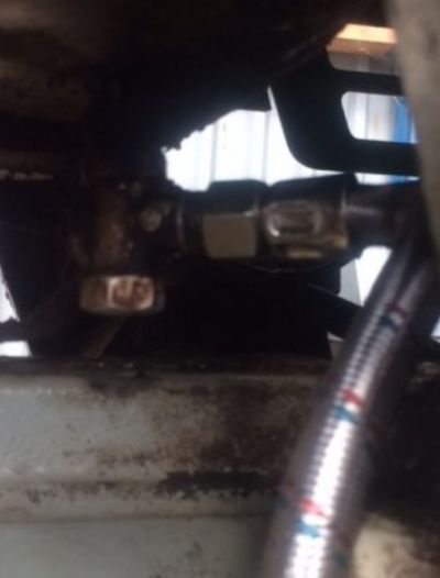

Beste mensen,
De opvoerpomp van mijn Deutz D3006 lekt een klein beetje.
Er hangt een druppel aan het boutje welke het dekseltje van het filter vastklemt.
De uitvoering van de opvoerpomp die op mijn trekker is gemonteerd verschilt van de foto's van nieuwe opvoerpompen die op het internet te vinden zijn.
Op nieuwe opvoerpompen zit het dekseltje met filter aan de bovenzijde; bij de mijne aan de onderzijde.

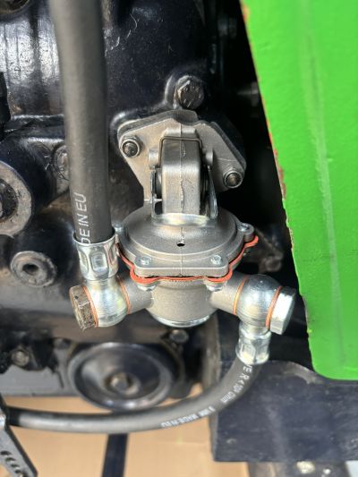

Inmiddels toch maar de hele opvoerpomp vervangen.
Deze heb ik gemonteerd
techniekwebshop.nl/opvoerpomp-khd-4157698kr.html/
De oude houd ik op reserve, je weet maar nooit.
Een emmer was zeker niet overbodig.
Ondanks dat ik de brandstofkraan dicht gezet had loopt er toch nog wat diesel uit.
Na een korte proefrit lijkt alles lekvrij te zijn en reageert de motor normaal op gasgeven.

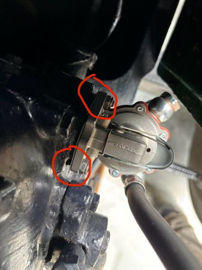

@pronk nieuw pompje zit erop (dezelfde als de jouwe denk ik) ik vroeg me af of bij jou aan de 2 bevestigingsdraden ook een spatie zit zoals bij mij?
pronk
@Driezzzer

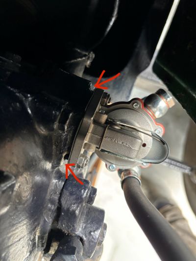

De pomp moet strak aansluiten op het blok. Zo gaat het niet goed. (Niet starten zo!) Loop je ergens vast?
Driezzzer
@pronk ik wil het niet harder aandraaien omdat anders het plaatje van de pomp gaat buigen doordat er 2 uitsparingen zijn aan de schroefdraadjes waar de pomp op vast zit.

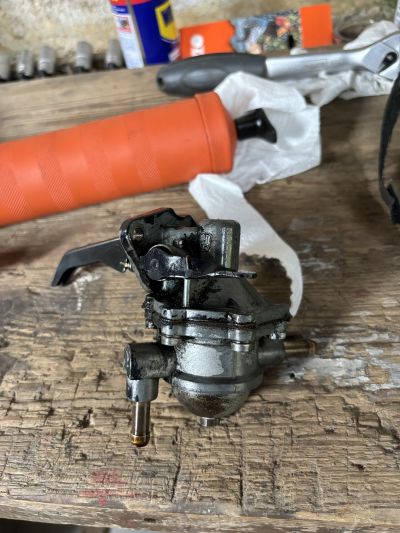

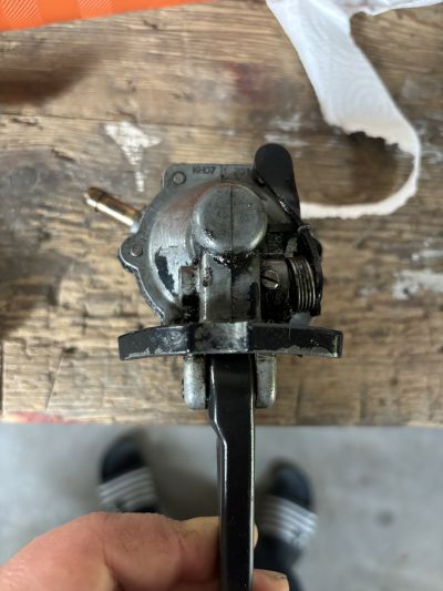

@Driezzzer Kun je een foto van de oude pomp plaatsen?
Driezzzer
@pronk bedankt voor de raad maar ik begrijp niet waar ik iets kan verdraaien? De twee schroefdraden waar de pomp over gaat zitten vast op het blok? Hier nog foto’s van de pomp die erop zat. De nieuwe lijkt ook al niet helemaal droog te staan.

Dank voor de foto's. Ik dacht dat er tussen het motorblok en de oude pomp misschien een afstandsstuk (spacer) gemonteerd was, maar dat lijkt niet het geval.
Je zou kunnen meten of de afstand tussen de bevestigingsgaten van de oude pomp en de nieuwe pomp hetzelfde zijn (de maat van de gaten in de pomp die over de schroefdraadeindjes heen gaan). Zijn de schroefdraadeindjes niet verbogen?
De brandstofpomp wordt door de nokkenas aangedreven. Het kan zijn dat de stand van de nokkenas zorgt dat de pomphevel nu wordt indrukt, dan ontstaat er een zekere spanning op de pomphevel.
Als de krukaspoelie en dus de motor een klein stukje (rechtsom)wordt gedraaid kun je de spanning op de pomphevel iets verminderen waardoor de pomp het laatste stukje makkelijker naar het motorblok toe kan worden gedrukt.
