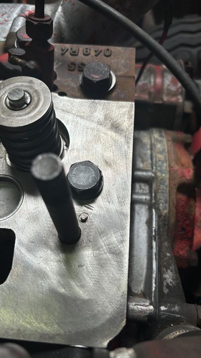

Hier een foto waar hij lekt volgens mij. Want via daar komt het op de waterpomp behuizing naar beneden gelopen.
Zit daar ook een pakking? Volgens mij is dat onder de kop ? Dus koppakking? Maar dacht eerst dat dat de pakking was tussen de waterpomp en motor?
Weet alleen weet niet of hier olie uit komt normaal? Als hij lek is.
Motor olie ziet er nog mooi goudbruin uit.
Klein Rot
@LuftDeutz
Dat schroefje is een afsluitplug met een afdichting Nr. 21en 22 op bijgevoegde foto’s. Waarschijnlijk zit deze niet goed vast of de ring is kapot

Denk dat ik het een beetje verkeerd heb uitgelegd. Sorry. Bij de aftap plug en onder het spruitstuk lekt hij niet/nauwelijks.
Hij lekt ter hoogte van dat streepje ( wat toevallig bij het schroefje staat ) en dan aan de breedte kant ( aan de zijde waar nr.10 ook staat) en dan volgens mij tussen de cilinderkop en het onderblok. Tussen nr.1 en 2 om het zo maar te zeggen.
Daar heb ik het idee van. Het loopt dan precies over de waterpomp behuizing zoals op foto getekend naar beneden. Dit doet ie alleen als warm is. Maar dan is de olie natuurlijk ook dunner 😄
brauheist
@LuftDeutz je kunt proberen eerst die afdichting van dat schroefje te vervangen, als het daar maar een beetje lekt loopt het al naar onderkant kop waar het zich kan ophopen. Het is een kleine moeite en welllicht sluit je zo de koppakking uit.

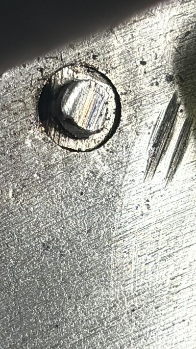

Dairy-Special
@LuftDeutz Er zit ook nog een klein stopje voor het uitlaatspruitstuk in de cilinderkop. De koperen ring die hierachter zit wil ook nog weleens lekken, deze zou ik eerst eens vervangen.
LuftDeutz
@Dairy-Special
Maar er dan geen olie uit de uitlaat moeten komen?
Want dat doet ie eigenlijk op moment niet.

Dit is waarschijnlijk een boorkanaal om de kop te kunnen maken of testen. Die wordt dan met een plug dichtgemaakt. Het is gewoon een standaard koperring, dus voor 2 euro of minder zou ik niet laten. Daarna even lekker ontvetten en het resultaat bekijken.
Corne S
@Dairy-Special
Zou hier al die 'spie' in het oliekanaal zitten, zodat er niet teveel olie op de kop zelf komt?
LuftDeutz
@Corne S
Hier ben ik ook wel benieuwd naar over dat spietje wat je zegt😉

Hadden deze types ook te veel smering op de kop? het spanbusje waar je het over hebt zit boven in de kop in het smeerpunt naar de tuimelaar as
LuftDeutz
@Klein Rot
Geen idee, heb zelf geen ervaring met deze motors. De D-239 wel.
Hopelijk/ misschien weet @Dairy-Special het!
Wist niet dat deze motors misschien wat te veel olie kregen.
Dairy-Special
@LuftDeutz Dat kun je vanaf de buitenkant niet zien, hangt er net vanaf als die spie er al eens in getikt is.
Dan moet je de tuimelaar as eraf halen om te controleren.
Maar ik denk niet dat je olie lekkage daar van komt.
Zal eerder een lekke koppakking zijn, ik zou niet weten waar het daar anders weg kan komen

Oke bedankt! Die laat ik denk ik nog even zitten.
Dan zou het denk ik wel de koppaking zijn. Kan het ook daardoor zijn dat hij wat carterdruk heeft?
Dacht eerst altijd dat de koppakking te maken had met water bij de olie. Maar het kan dus ook alleen olie zijn.

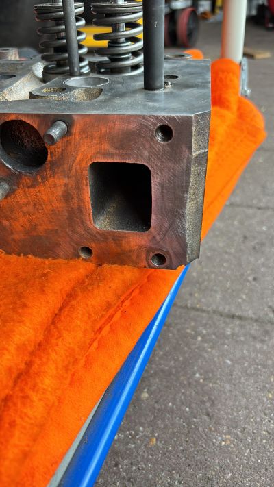

Zit er misschien aan te denken om een kop revisie te doen. Alleen weet ik niet wat ze dan wel en niet vervangen?
brauheist
@LuftDeutz je kunt ook alleen de koppakking doen als de rest je slecht uitkomt. Mijne heeft ook wat carterdruk kun je nog prima mee werken
LuftDeutz
@brauheist @Dairy-Special @Klein Rot @Corne S
Denk dat ik de koppakking ga vervangen. Ik weet wel steeds meer over tractors enz. Maar zelf nog nooit motor opengehaald.
Zelf hier in de buurt prijs opgevraagd. Daar praten ze over een koprevisie in de basis 350-400 ex btw.
Dan wordt hij gereinigd, afgeperst en gevlakt, de kleppen geslepen en zittingen gevreesd.
Ken misschien wel iemand die het mee zou willen doen. ( Heeft al meerdere malen een motor en koppakking vervangen van een tractor)
Dan zouden we wel goedkoper uit zijn denk ik. Dan zou ik hem eventueel kunnen vragen. Dan is het hopelijk gefikst voor IHF panningen.
Maar kun je gewoon de koppakking vervangen zonder te vlakken? Of moeten de kleppen enz daarna ook weer gesteld worden.?
Ik hoor het graag!
Alvast bedankt.

Nu vraag ik jullie een beetje om advies. Wat zouden jullie doen? Kop laten reviseren door bedrijf? Of alleen kop vlakken en pakking vervangen? Motor revisie lijkt me niet aan de orde omdat hij ook nog uitstekend start en loopt naar mijn idee.
Weet niet of een koprevisie. De druk op het carter verminderd. Ik weet het zelf nog niet zo goed. Maar wil er wel het beste/wat kan aan doen.
Heel verhaal, maar ik hoop dat jullie hier iets mee kunnen! 😄 Alvast bedankt!

Hoi, Beste en goed helpende tractorfaners!
Vandaag ging ik kijken hoe en wat voor banden hoogte ik wilde. Wordt 10.00-16.
Maar toen hij liep toen viel me op (Wat nog niet eerder was) dat de uitlaat boven op nat was. Naar verder te kijken met lopende motor zag ik dat er olie pruttelde langs/uit het spruitstuk. (Zie foto's ter verduidelijking). Liggen nu een paar spetters olie op de motorkap.
Wat zou dit kunnen zijn? en wat voor handelingen zou ik kunnen nemen om hier eventueel achter te komen?
Hij starten gewoon vlot. 30 seconden gloeien en hij sloeg na paar slagen aan.
Dampt wat uit de carter ontluchting 'Weet niet of men dit dan Carter druk noemt' ( Al hele tijd ) Maar nog nooit olie uit zien komen. Dit is nu ook niet het geval. Hij rookt wel wat of dit abnormaal is weet ik niet.
Motor heeft zoals jullie weten een Koprevisie gehad. Toen is de kop volledig afgeperst en gevlakt. Motortje denk ik 1 klokje rond geweest dus. 11.000 draaiuren.
Groetjes, Jordy
LuftzDeutz
Bovenzijde uitlaat ook nat.
LuftDeutz
@LuftDeutz Zal in ieder geval het spruitstuk morgen/woensdag er eens af halen. Zo kan ik al zien uit welke cilinder het komt.
inter844-s
Kleprubbers kunnen het probleem zijn.
LuftDeutz
@inter844-s
Ook als die met de kop afpersen bij een bedrijf er al nieuw op zijn gezet?
LuftDeutz
@Klein Rot @inter844-s @Dairy-Special @goeiedag eem.
Net het spruitstuk eraf gehaald. Weet het niet zo goed. Maar als ik in de uitlaat poort overal een veeg met un vinger pak is ie nat met mengsel van roet?
Iemand die iets denkt/weet?
Of wat ik kan proberen.
Yanmarthomas
@LuftDeutz kunnen eigenlijk 2 dingen zijn, of je kleprubbers zijn slecht of het komt langs de zuigers omhoog, doe je vaak licht werk met de trekker zoals toertochten enz?
LuftDeutz
@Yanmarthomas
Ik gebruik hem niet ‘veel’. Voor trekkertrek voornamelijk en toertochten en voor shows zoals IHF Panningen.
En hij gaat af en toe de loods uit. Omdat ik iets anders nodig heb. Dan staat hij wel ff stationair te draaien maar geen uren.
Kop laten vlakken en afpersen omdat kop lekte bij olie kanaal. Ook zijn er toen nieuwe uitlaatkleppen in gekomen. (Juni 2024)
Verdere historie weet ik het niet. Ben 2…de eigenaar.
Heeft 11.000 draaien uren verwacht ik. Of ie ooit volledig gereviseerd is weet ik niet. Maar verwacht van niet.
Yanmarthomas
@LuftDeutz oké, als zo’n inter veel draait met weinig belasting gaan ze ook olie uit de uitlaat gooien…. Paar uurtjes aan de mestmixer doet dan wonderen, als je kleprubbers al vervangen zijn zou dat niet mogen lekken…. Wel is het altijd nog de moeite waard om er voor die paar tientjes nog een keer nieuwe op te doen zodat je zeker weet dat dat uitgesloten is…. Heb je gecontroleerd of er een holspie in de kop is geslagen? Anders krijgt ie enorm veel olie in de kop en dat moet ergens heen…. Is dat ook al gedaan blijft er maar 1 ding over en dat is dat het langs de zuigers omhoog komt…. En je motor dus versleten is…..
LuftDeutz
@Yanmarthomas
Dat van die spie weet ik niet is dat dit?
LuftDeutz
@Yanmarthomas
Ik heb geen boeren bedrijf🤣 of iets. Maar kan dit ook helpen/proberen met een stuk te rijden?
Of ik moet de diepwoeler op werk halen.
En dan kijken wat hij lekt. ?
Ik weet niet in hoeverre ik nu iets kapot kan maken of iets… hij start in een keer dus.
Klep seals lijkt mij niet. Als ze zijn vervangen. Voorheen had hij het ook niet. ( Dan praat ik over net na de kop revisie)
Kop reviseren heb ik uit laten besteden bij bedrijf. Dus dat moet me goed lijken.
Yanmarthomas
@LuftDeutz ja die laatste foto hebben ze er inderdaad iets ingeslagen…. Dan krijgt hij ook niet te veel olie in de kop ga ik vanuit…. Je kunt proberen de trekker eens een paar uur flink aan het werk te zetten door te mixen oid…. Hoewel met trekkertrek hij ook wel moet brullen…. Zou dan toch zeggen dat het langs de zuigers omhoog komt… bij mijn 533 kwam er ook olie uit de uitlaat (na de motorrevisie) nadat hij een tijdje licht werk had gedaan. Toen flink aan de mixer gehad en hij heeft er nooit meer olie uit gegooid….

Heb weleens van een oud monteur gehoord dat veel inters er last van hadden .Vooral naar een luie winter waarin ze weinig belast werden. Voor wat olieverbruik zou ik hem niet zomaar weer opentrekken.
Je zit wat ver weg, anders had je trekker gerust een keet voor de mestpomp kunnen staan ipv onze 844.

Na dat ik de diepwoeler ging halen, leek er al geen olie meer te zijn.
Daarna nog flink met de woeler gewerkt en er is geen olie te bekennen.
Zelf de koppakking is helemaal dicht.👌🏼👌🏼
