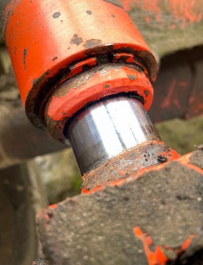

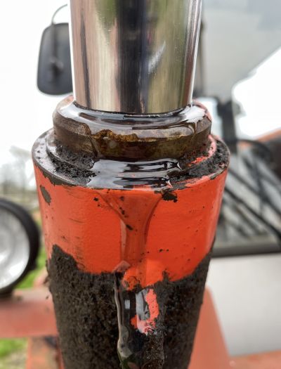

Eén hefcilinder van mijn L6 lekt. Heb inmiddels dichtingenset kunnen bemachtigen, maar hoe maak ik die open? Circlips verwijderden en vervolgens?? Schroeft die bus er uit of ... ?

Seegerring losmaken. Dan kun je de kop naar binnen werken en zit er een stalen ronde ring in. Deze der uit peuteren en dan kan de kop er uit.
Met monteren zorgen dat alles brandschoon is en er geen scherpe randjes zitten ivm beschadigen met monteren.

@casejxu Dikke merci! Ja, nu wordt me veel duidelijk 😄
