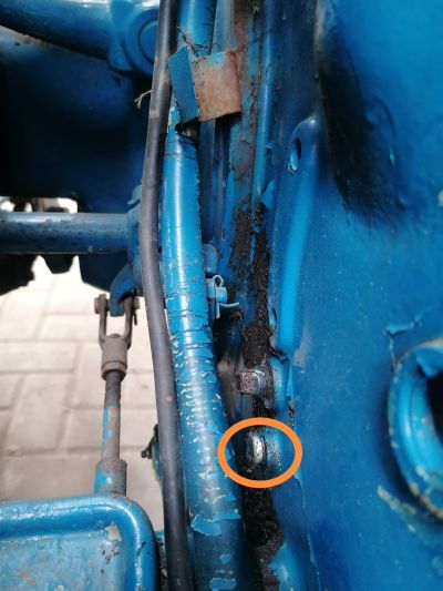

Ford 2000 - Wat zit er achter deze bout?
Kan iemand mij vertellen wat er achter deze bout zit? Zit net onder het peilpunt van de achterbrug en heeft een platte kop
Hij lekt huet namelijk 😬

Je bedoelt een sleupkopschroef. Even ter zijde: Wat je losdraait met inwendig gereedschap is een schoef en waar je uitwendig gereedschap voor gebruikt is een bout. (het is dus bijvoorbeeld inbusschroef en niet inbusbout, hoe groot hij ook is)
De schoef die je bedoelt houdt aan de binnenzijde de retourleiding van de hydrauliek vast via een steuntje. Als je 'm er uit zou draaien zorg je er zelf voor dat je de tractor kan gaan splitten tussen bak en achterbrug om de schroef weer in het steuntje van de hydrauliekleiding te krijgen.

@sjorsthissen top! Bedankt voor uw reactie, hij lekt hier langs dus denk dat er een koperring tussen moet?

@Hendrik1 , bij mijn 3055 zat hier een usit-ring achter. Even op google kijken als je niet weet wat dit is.

@sjorsthissen bedankt voor je reactie, dan heb ik nog een vraag, weet je toevallig ook of je de hendel van de aftakas er zo af kan halen? En zit hier ook een keering achter?

Zie nr 6. Is een O-ring. De O-ring valt in een kamertje. Als je de hendel verwijderd kun je de O-ring vervangen. Probeer wel in te schatten of de hendel er soepel af gaat want hij moet er ook weer op, en als dat niet makkelijk gaat heb je er last van dat je het asje waar hij op moet naar binnen drukt.
Op website van New Holland kun je van alle modellen de exploded views zien met de pos lijsten en onderdeelnummers.

Heb zelf deze O-ring al twee keer vervangen. Neem die van de NH Dealer (in zakje van NH, zijn ook niet zwart maar donker rood/bruin). Mijn ervaring is dat die uit een assortiments doos zo weer lek zijn, zal net een andere maat en of materiaal zijn (Ford is Amerikaans).
